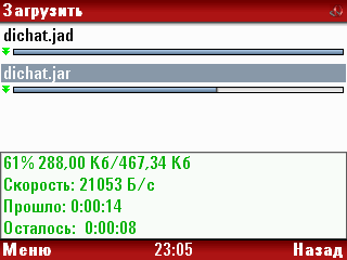

Раздача инета с ПК на телефон через USB кабель.
серфим мини оперой, используя трафик вашего ПК
Только что проверил связку E8 (Z-Mod E8 2.3.5) <-> ПК (Bubuntu x64 9.10 и Windows 7 x64)
ПК выходит в инет через маршрутизатор, скорость до 1 Мбит\с.
Телефон подключен к ПК по USB кабелю.
Запускаем на телефоне Java приложения и они используют трафик Вашего ПК. (мини опера страницы открывает очень шустро, да и GPRS не расходуется)
Любые ява приложения могут работать через розданный с ПК интернет. Если приложение не видит сети, надо очистить поле ПОРТ в настройках соединения.
Если у вас мод с предустановленными инструментами (zPand, USBnet, BTnet) то можно не качать скрипты:

Добавлено позже (18.2.2010, 23:46):
вот скриншоты
Сообщение отредактировал МихАйс - 18.2.2010, 20:15
