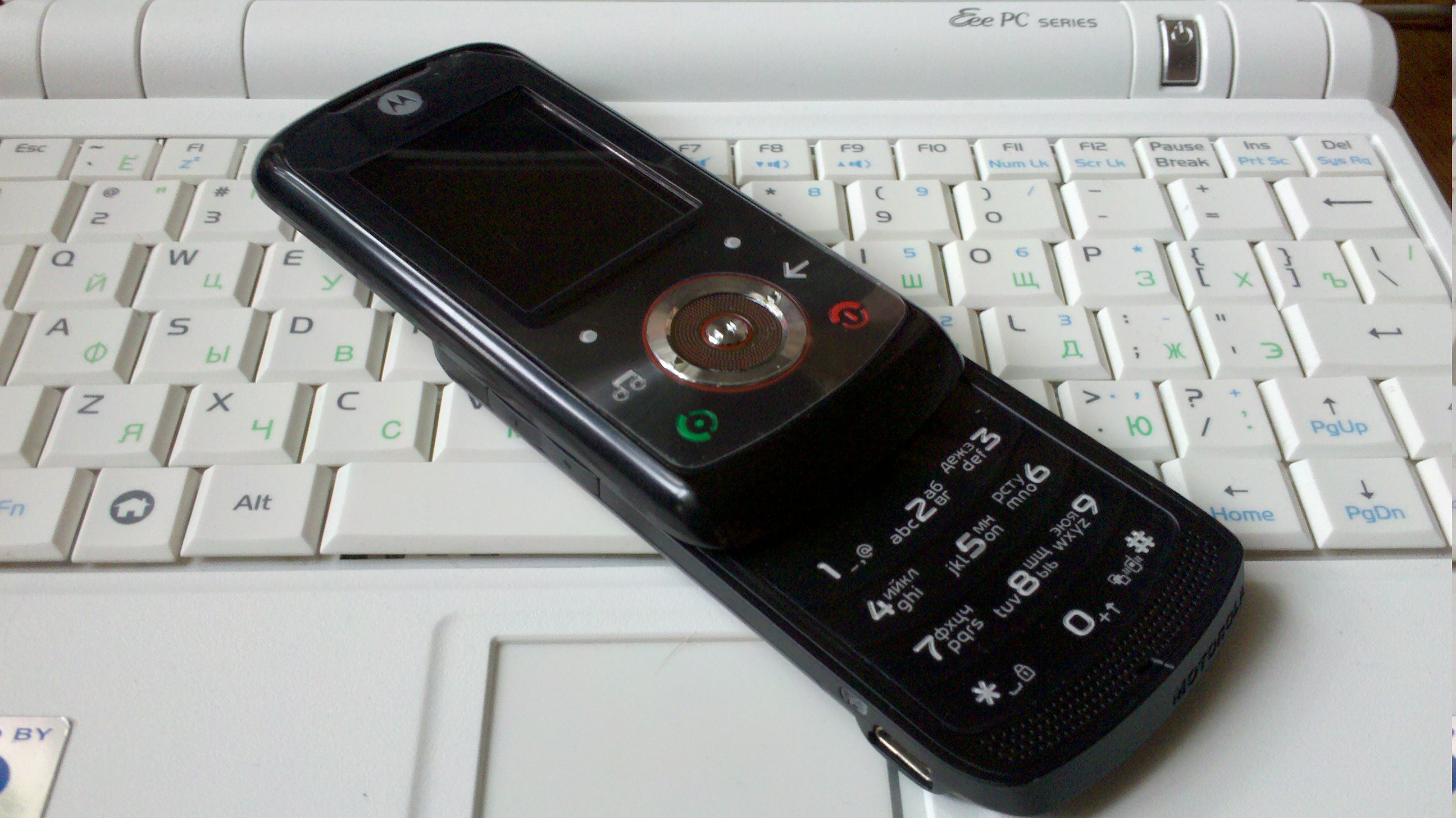

Вчера приобрёл этот телефон в "Медиа Маркт" всего за 1999 рублей.
Телефон хороший, есть не плохое радио, и на ощупь приятный корпус...
Ради эксперимента попробовал установить в него карту памяти на 4 ГБ. и он полностью определил её объём.
Порадовало наличие технологии шумоподавления CrystalTalk
Камера на ЕМ325 довольно не плохая, даже в вечернее время фотографии получаются довольно качественными smile.gif
Но вот экран маловат да и не очень яркий...

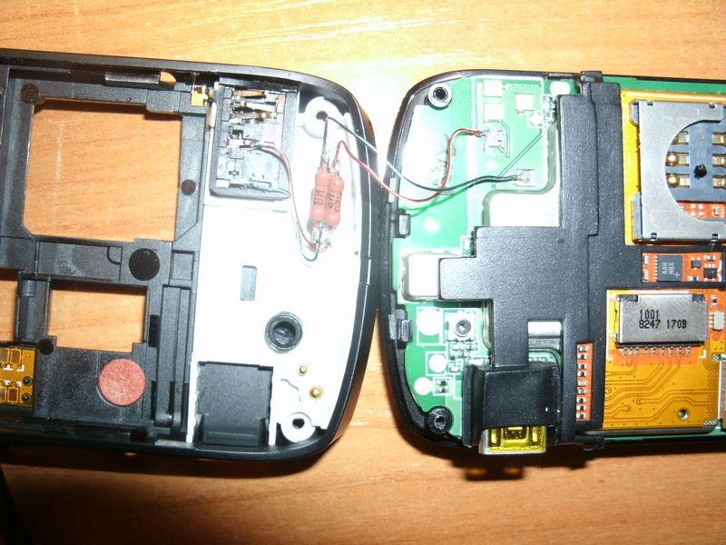

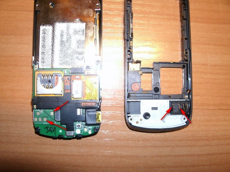

Народ, сегодня решил проблему отсутствия басов в EM325 в наушниках smile.gif.
Где-то (вроде даже на этом форуме) прочитал что чтобы прибавить басы, можно добавить сопротивление на наушники, чувак сделал переходник с телефона на наушники и в этот переходник впаял сопротивление. Ну, ок, для телефона с "особым" выходом на гарнитуру это оправдано, но мы то зачем покупали тел. со стандартным выходом ?.. подумал я, и решил встроить сопротивления прямо внутри телефона smile.gif.
Как разобрать телефон можно посмотреть тут. Нам достаточно только снять заднюю крышку, далее я между платой и ношками гнезда наушников припаял сопротивления - по 200 Ом.. опытным путем пришел к выводу что это самое то. Проводки для этого дела использовал от старых наушников, гнездо изолировал скотчем.
Звуком теперь полностью доволен, играет практически как обычный плеер. На громкости конечно сказалось, но максимальной для комфортного прослушивания более чем достаточно.
