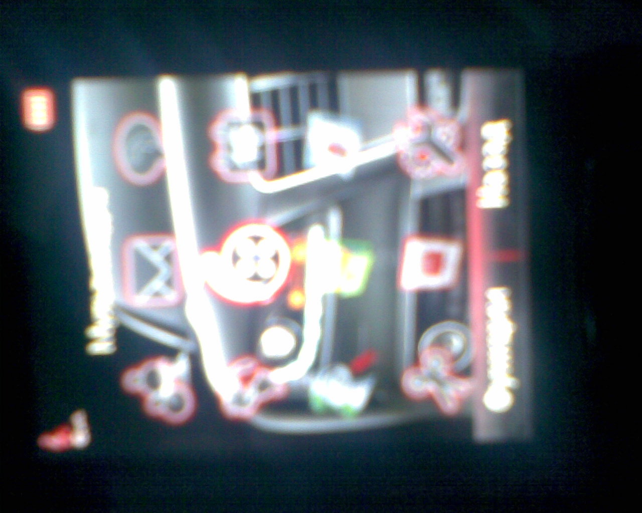

1.скачайте этот фрхив
в этой папке найдёшь 2 папки и фаил с именами
medl
Other
UserMenuTree
2.заходим по этому адресу через FileZilla
ezxlocal / download / apwrite / am
и кидаем туда UserMenuTree при запросе замены файла, нажымаем да.
3.берём папку medl и бросам в
/ ezxlocal /
4.теперь берём папку Other и бросаем тоже в
/ ezxlocal /
Впинципе всё, перезагружаем тело, заходим в меню, и видим другой бекграунд и 12 иконок.
+ другие звуки на вкл выкл и севшую батарейку.
Бекграунд можно померять заменив фаил fl_mm_bg по адресу / ezxlocal / Other /
Это всё!
добавляю скрин(сори за качество...)
Сообщение отредактировал Soshok - 5.2.2009, 13:46
