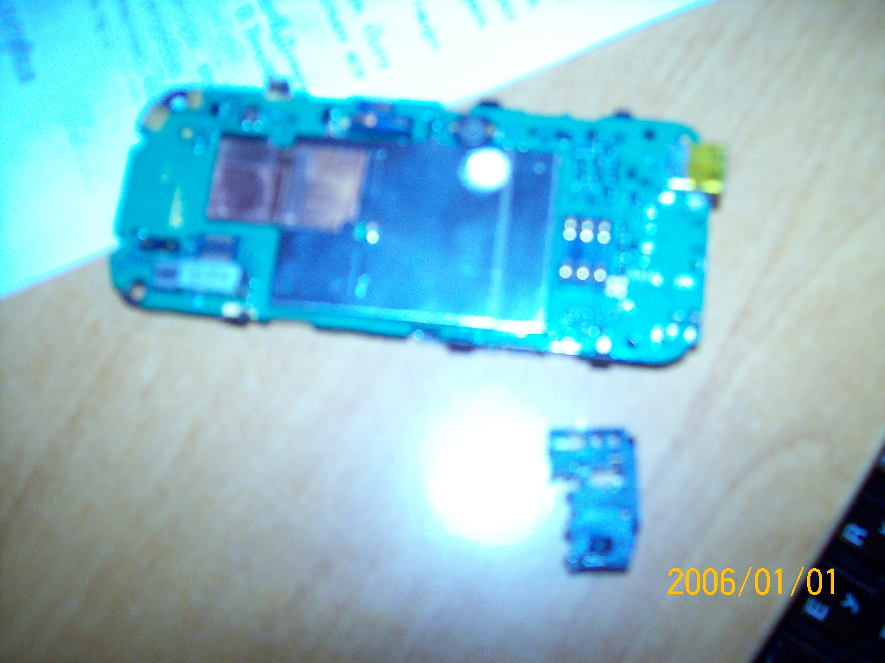

Сегодня взял полностью убитую C650,разобранная,не включается,во флеш режим не заходит.
От платы отпаян блок там где зарядка и наушники,при зарядке горит только синяя клава ито морганием.
Батарея полная или нет также не знаю sad.gif .Как можно восстановить это дерево? smile.gif
Можно ли будет его зарядить через ЮСБ-провод который заряжает?

Уже понял дело было в батарее,скажите кто знает я смогу заряжать через юсб этот C650 если не припаивать блок?
Пока дождался ответа решил сам всё сделать припаял блок купил батарею в общем тел работает теперь норм.Всем спасибо clap.gif
