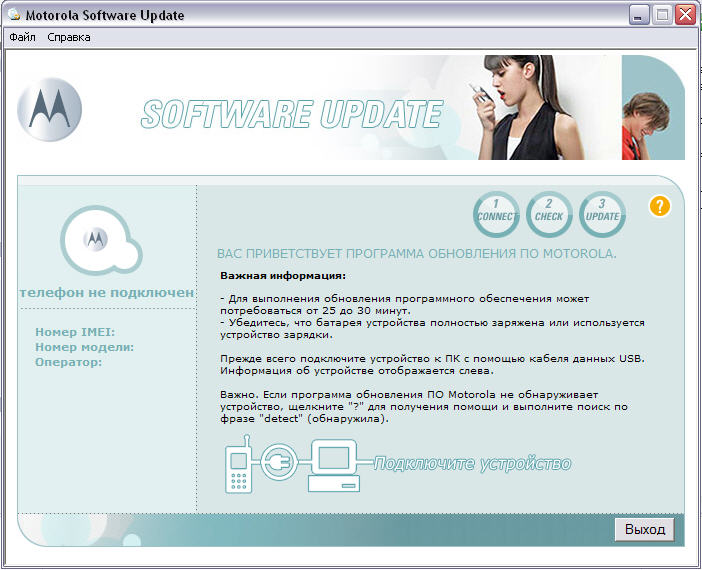

официальный моторовский флэшер MotorolaSoftwareUpdate dec2008, официальная программа от Motorola для смены микропрограммы в телефоне,
xammer
сообщение 9.2.2009, 14:56
Сообщений: 51
Регистрация: 27.12.2008
Пользователь №: 189 702
Модель телефона: c380,w230,L7e
Рейтинг: 10.5
ссылка на официальный моторовский флэшер MotorolaSoftwareUpdate от dec2008: http://depositfiles.com/files/yevylbc3a 12,45 Mb прошивает всего за три шага и сама же проверит уровень зарядки тела и при низком уровне прошить не даст! Сама сделает бакуп пользовательских данных, за исключением java-игр, мелодий и картинок сторонних производителей защищённых авторским правом их В БАКУП НЕ ВКЛЮЧАЕТ! Во время прошивания, прошивку временно кидает сюда:
C:\Program Files\Motorola\Software Update\firmwares ,от куда её благополучно (пока идёт процесс) можно скопировать для себя, т.к. после прошивания её удаляет с компа, как и востановленный в тело бакуп пользователя.

примечание: мне w230 обновить правда не удалось, он даже модель не определил, но возможно это из-за того, что не было новой прошивки ... sad.gif вообщем пробуйте, из указанной папки, копируйте новенькие прошивки (или те, что офиц.последние)и выкладывайте на motofane smile.gif
