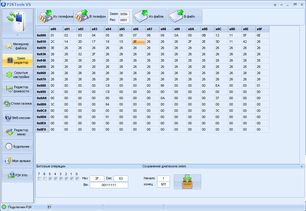

сим 005B_0001
оффсет 16 отвечает за фотоклавишу.
можешь прописать туда 15 - смарт-кнопку, 2b-голосовой набор, 42 - итюнс(корелет)

любым сим редактором. мне хватает p2ktools
Нутром чую последующий вопрос, отвечу заранее:
пример работы с симами

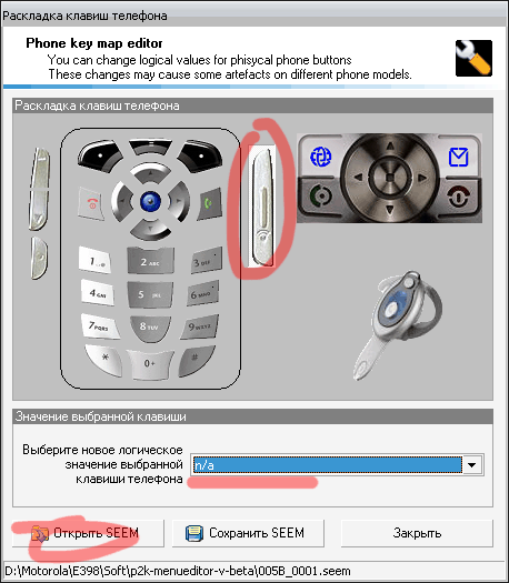

Прикрепленный файл p2k_menueditor_v_beta.rar   ( 649.23 килобайт ) Кол-во скачиваний: 186
Инструменты - Раскладка клавишь телефона
