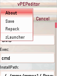

теперь об vFM : может быть установлен в трёх местах "/mmc/mmca1/.Programs/vFM", "/ezxlocal/download/mystuff/.Programs/vFM" но если он не установлен - кидайте в папки с vPEPeditor
если он ваще не наиден - то не будет отображаться в меню
таже история с zLauncher-ом может быть установлен в трёх местах "/mmc/mmca1/.Programs/zLauncher", "/ezxlocal/download/mystuff/.Programs/zLauncher" но если он не установлен - кидайте в папки с
временные фаилы хронятся в папке "/ezxlocal/download/mystuff/.vPEPeditor" (вот зачем нужен vFM или zLauncher, что-б добавлять фаилы, редактировать фаилы которые вы хотите добавить в пакет)
ПОсле редактирования нажимаем "Save" для сохранения параметров в description.ini и "Repack" для создания пакета..
Эта версия с иконками и маленькими обработками

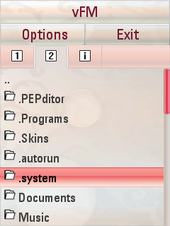

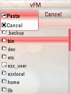

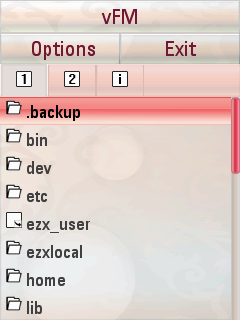

vFM 0.6 - фаил-мэнэджер с двумя окошками (ну как с двумя, два таба с двумя независимыми путями, можно между ними копировать, вырезать фаилы и т.д.) Так-же есть возможность запускать скрипты и бинарники, можно открывать текстовые файлы vTView-ом: может быть установлен в трёх местах "/mmc/mmca1/.Programs/vTView", "/ezxlocal/download/mystuff/.Programs/vTView" но если он не установлен - кидайте в папки с vFM
таже история с zTextViewer-ом: может быть установлен в трёх местах "/mmc/mmca1/.Programs/zTextViewer", "/ezxlocal/download/mystuff/.Programs/vzTextViewer" но если он не установлен - кидайте в папки с vFM
v8
z6
(*.zip >> *.pep)
(mojan sozdavati faili + otkritie textovih failov vTView
dobavleno open with - poka shto vTView ili zTextViewer i vArchive esli oni ustanovleni
nu i novii menu vArchive - sozdanie tar, sozdnaie tgz nu i dezarhivatzia tar, tgz i pep(tgz)
tak kak na z6 klsninkii mod .. svoi ikonki na faili to vot zdelal i ea... info o ikonok berutza iz '/ezxlocal/download/appwrite/setup/pe_extentions.cfg' ili iz 'pe_extentions.cfg' iz papki programi...nu esli oni ne sushestvuiut ili tak ne udobna to mojna prosta mojna kidati ikonki v papke s programoi '.../img/ext/....png' (dapustim dlea failov .pep to kidaem pep.png..dlea .tar tar.png, tar.gz gz.png) takje esli faili iz pe_extensions.cfg ne naideni to berutza iz papki s programoi
kursor uje ne prigaet na pervii element a sohraneaitza
nu vot i videlenie failov, dlea operatzii s mnogami failov ne toliko odin, najimaem zeleonuiu knopku dlea nachala videlenie i naoborot (tzelii deni zaparol na ZCheckBox katorii normalino ne zarabotal, prishlosi improvizirovati)
dobavlena cach-irovanie ikonok (tak kak esli ispolzavati svoi ikonki na faili to esli v papke mnogo failov to medlenei otobrajaetsa chem bez, chesno ne znaiu esti pont iz atovo, dobavilo ato bistratu ea ne poka asoba ne zametil)
dobavleno konfigurator, poka toka odna optziea

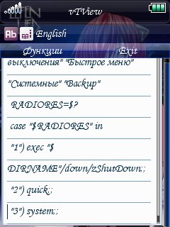

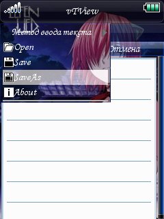

vTView - leohki redaktor textovih failov
edinstvenii + dumaiu ato: esli sozdali novii fail no kakto slucheaina vi zakrili bez sohranenie to ne volnuitesi (hh) pri povtornom vhode v programu ona sprosit hotite le vi vostonoviti text ili net, katorii sohraneatsa v vremenom faile ( u minea tak chasto bivalo s zTextViewr-om, vot podumal zdelati takuiu fichiu )

rusiki, хороший ФМ, но не удобно, когда при поднятии на уровень выше, курсор встает на самую первую строчку. smile.gif А так все прекрасно. smile.gif

Вот только не понимаю, почему софт-клавиши сверху? О_о

ficha...alea macos..hhh

hm..dobavil na darktech vTView i vArchive
vWeather potom..posle chevo ochishiu kod...
ocheni mnogo muchalsea s nim...ocheni chasto viletal pri parsinga xml ili posle....viletala proga bez prichini (vo vseh slucheaih ili 'Segmentation failed' ili shtota o glib..aborted a zdesi bez priichini)..prishlosi mnogo expirementirovati vot s chevo kod nimnsohko greaznii

obnovlenie vFM
tak kak na z6 klasninkii mod .. svoi ikonki na faili to vot zdelal i ea... info o ikonok berutza iz '/ezxlocal/download/appwrite/setup/pe_extentions.cfg' ili iz 'pe_extentions.cfg' iz papki programi...nu esli oni ne sushestvuiut ili tak ne udobna to mojna prosta mojna kidati ikonki v papke s programoi '.../img/ext/....png' (dapustim dlea failov .pep to kidaem pep.png..dlea .tar tar.png, tar.gz gz.png) takje esli faili iz pe_extensions.cfg ne naideni to berutza iz papki s programoi
