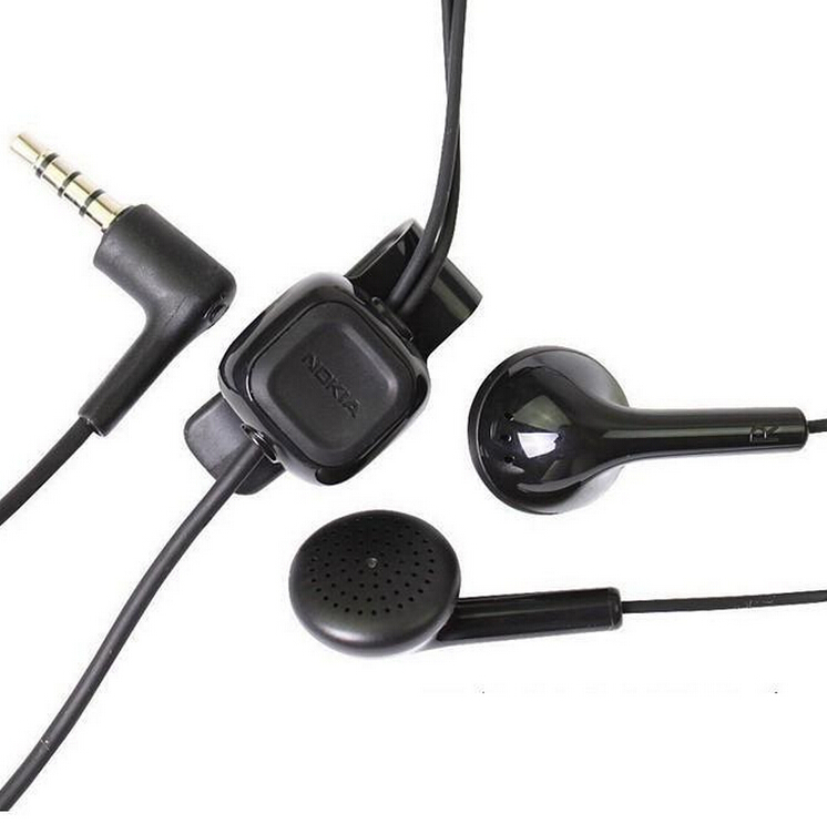

Как переделать гарнитуру Nokia 3.5 под Motorola 3.5.
По окончанию получаем работающие наушники, микрофон и кнопку на гарнитуре.
Достать стерееогарнитуру Nokia совсем не проблема, их как грязи на барахолках. grin.gif
Покажу на примере вот такой.
Для начала располовиниваем часть с кнопкой просто проводя ногтем по стыку (металическое не используйте иначе крышка лопнет).
Теперь изучаем картинку и делаем так же как на 2й части:
Если у кого то видеокарта не тянет картинки раскажу на словах.
1. Берем паяльник, отпаиваем провода идущие от джека 3,5 цветов: белый, кирпичный, 2х цветный.
2. Припаиваем 2х цветный и кирпичный на место белого.
3. Припаиваем белый на место кирпичного.
4. Берем маленький кусок провода от ракетной установки и припаиваем один конец к месту где был кирпичный, а 2й к месту где был двухцветный (делаем перемычку).
5. Закрываем крышечку обратно.
Вместо паяльника можна использовать скрутку проводов, тогда даже открывать кнопку не придется.
ПС: но Нокия сделала настолько противные, убогие, дешевые и неудобные сами наушники что ее телефоны даже перестали покупать. По этому рекомендую 2 наушника заменить на более приличные.
А в связи с войной цены на качественные новые наушники сильно выросли, и я решил хакнуть комерческую систему и купить качественные наушники Sony за копейки - так на барахолке выбрал наушники от Sony Ericsson. Повезло что корпус наушников разборный, и я отпаял от динамиков родной провод и припаял провод от переделанной гарнитуры Нокии (или можна было еще родной провод припаять к самой кнопке гарнитуры). Результат на фото (так же провод очень долгий, и я не хотел его резать, по этому просто загорнул лишнее в петлю):
Ну 32 ома на канал зина отлично вытянула.

А еще в зины есть плохая привычка: когда она не знает что делать с наушниками у которых неправильная распайка - меняет местами левый и правый каналы. crazy.gif

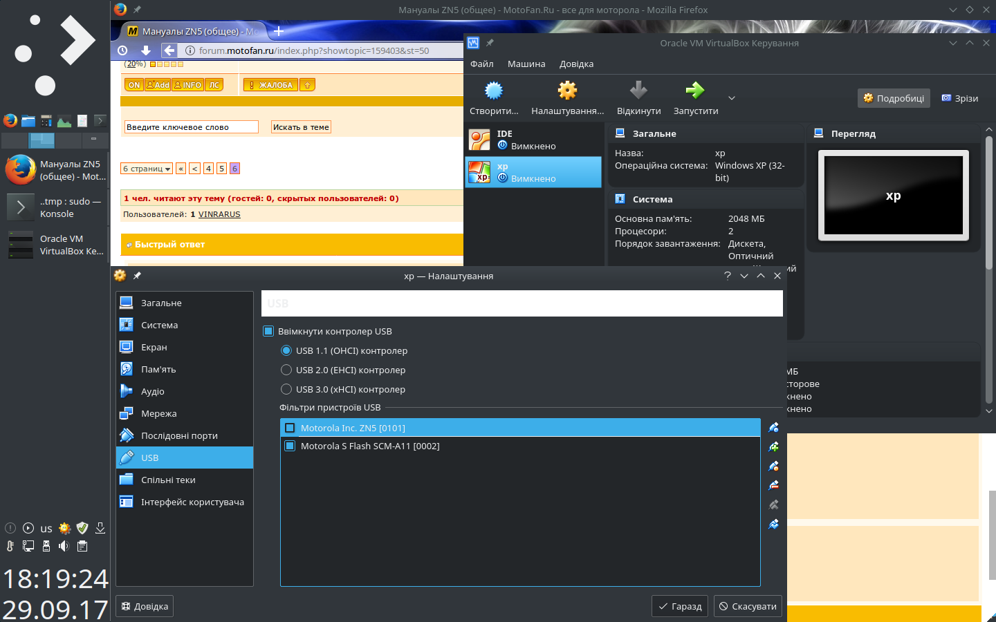

Как прошыть телефон из под GNU/Linux на ПК?
Напрямую никак, USB дрова, как и софт для прошывки, под Linux никто не пишет. pardon.gif
Но можна установить VirtualBox, и обязательно запусть от рута (иначе устройства в списке не появятся).
sudo virtualbox
Дальше устанавливаем на виртуалку Windows (удобнее всего XP), в меню VirtualBox подключаем устройство и дальше ставим прошывальщики и дрова - короче работаем как с виндой обычной.
Если не хочется каждый раз подключать вручну устройство то идем в настройки виртуальной машыны (VirtualBox) и добавляем USB устройства в список автоподключения.
ПС: нормально шьется без проблем, проверено. Да и USB сервисы работают все (просто в разных режымах определяются как разные устройства). privet.gif
Думаю такой же способ подойдет для синхронизации через MPT на Linux.
Теперь в Windows как во 2й ОС не нуждаюсь (достаточно из виртуалки). butcher.gif
Сообщение отредактировал VINRARUS - 29.9.2017, 16:05
