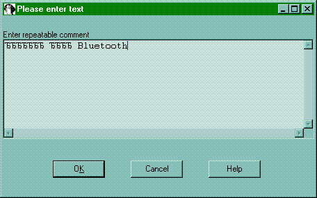

Я подозреваю что ида немного глючная, потому что иной раз скопируешь коммент из самой иды - а он вставляется кракозябрами. Сейчас попробую описать конкретный пример

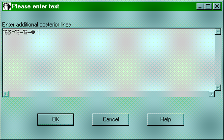

!E1_Russian.txt имеем в вин-кодировке
в ида 4.9 имеем строку LDR R3, =0x1001281
выделяю 1001281 и копирую в буфер. Из буфера вставляется хрень
(клава на ен включена)
Ставлю клаву на рус. копирую число. та же хрень. скриншот прилагаю
Взял файл !E1_Russian.txt в дос-кодировке, хрень тоже нечитаемая
Добавлено позже (6.3.2009, 0:05):
но во втором случае (когда дос) видно что траблы с кодировкой. а в первом что - непонятно, должно же быть нормально. Английские буквы норм
Сообщение отредактировал AlexKooper - 5.3.2009, 21:09

может шрифт без русских букв, или настроить в винде язык для не-юникод программ. попробуй ввести что-нибудь на русском с клавы

AlexKooper, как вариант попробуй с реестром пошаманить:
HKEY_LOCAL_MACHINE\System\CurrentControlSet\Control\Nls\Codepage изменить параметры 1250 = "CP_1250.nls" и 1252 = "CP_1252.nls" на такие значения: 1250 = "CP_1251.nls" и 1252 = "CP_1251.nls" (без кавычек)
