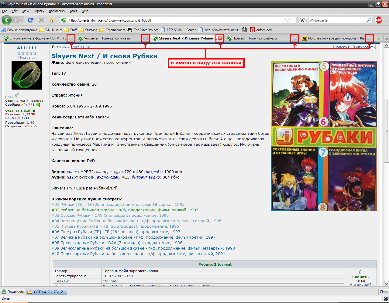

На днях мне в руки попала сенсорная панель Generaltouch, поэтому я решил начать понемногу привыкать к сенсорному управлению компьютером. В принципе, интерфейс Windows XP уже из коробки довольно неплох для управления пальцами. Единственное, что на данный момент вызывает затруднения - это закрывание вкладок в Firefox: кнопка закрытия вкладки очень мала, поэтому попасть по ней с первого раза довольно сложно. В связи с этим возникает логичный вопрос: реально ли сделать эту кнопку чуть больше, хотя бы раза в полтора?

A.Vas,
DOM Inspector вроде намекает на
chrome://global/skin/browser.css
свойство
.tab-close-button
(у меня строка 211 в Iceweasel 2.0.0.17). Не оно?

Genius of the Fall,
да, вроде оно...

В FF3.x будет что-то вроде:
jar:file:///C:/Program%20Files/Mozilla%20Firefox/chrome/classic.jar!/skin/classic/browser/browser.css
(если вдруг не нашлось)

Genius of the Fall,
отлично, сработало smile.gif Правда, выглядит страшно (кнопки склепал на скорую руку из системной темы), но работает smile.gif
