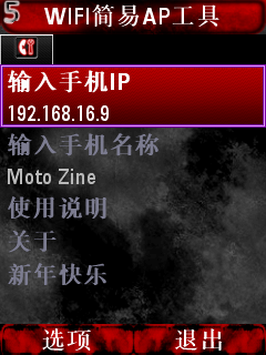

сообщение 16.2.2010, 14:57
WiFi (с)
-программа для соединения телефона и компа посредством ВайФай
автор: galaxian
чтобы настроить адрес карты WiFi и название телефона, пожалуйста, используйте функции терминала или сценариев
1. Настройки PC Card:
Щелкните правой кнопкой мыши сетевое окружение (например "Сетевое окружение")
Выберите Properties, щелкните правой кнопкой мыши беспроводную сетевую карту, на вкладке "Общие сведения: Изменить IP адрес, который Вы хотите:
2. Проверяем включен ли вайфай на телефоне, выполняем комманды (например в терминале телефона):
/usr/SYSqtapp/wlan/wlan_mod_helper insert
iwconfig eth0 mode ad-hoc
iwconfig eth0 essid "Moto Zine"
MotoZine -это имя, которое вы хотите использовать
ifconfig eth0 192.168.16.9
адрес карты (в данном случае 192.168.16.9)
3. в сетевой карте на компе обновляем список -должен опявиться АР тел
4. подключаемся к нему
5. .
ЗЫ: ман нуждается в тестировании и доработке, добровольцы-два шага вперед, остальные 200 отжиманий crazy.gif

Цитата(AstaRoth @ Сегодня, 16:57)
WiFi (с)
т.е. телефон выступает в роли точки доступа ?или что?
Ant-ON
Суде по выше написаному - да.

Подключиться то оно подключается, но как сделать чтоб AP в данном случает телефон смог раздавать инет??? В таком случае wifi выступает заменой блютуза и кабеля.

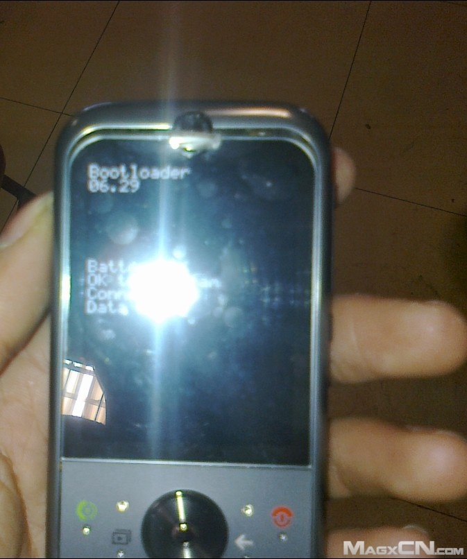

1) вот китаезы мудрят
не совсем я понял смысл данных манипуляций и перевести нормально не получается
по скринам видим что в Зине бут 06.29 -как я понимаю это бут от z6w или U9 или если верить этому форуму http://forum.gsmhosting.com/vbb/f166/zn5-h...er-erro-621106/ то на Зине тоже такие бывают
тел скорее всего залочен

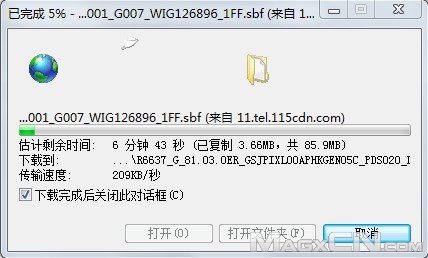

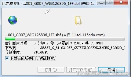

2) вот интересно чел пишет что обновил прош через Motorola Software Update и там такие крутости начались!! мегаскорости и т.д.
R6637_G_81.03.0ER_GSJPIXL00APHKGEN05C_PDS020_LP004DB_GSJXPIXLAPHKGEN_S058_E012_R001_G007_WIG126896_1FF.sbf
а вот эта та самая крутая прошивка
http://u.115.com/file/f2c4a8a46e

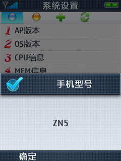

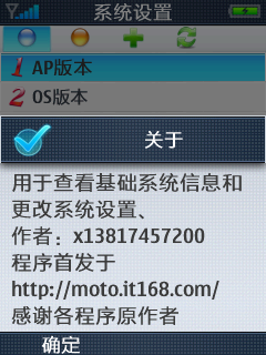

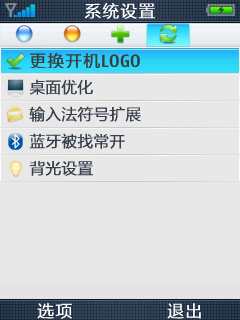

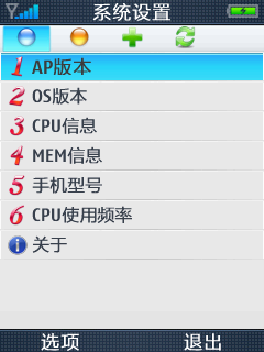

5) SystemSettings.mgx by x13817457200
1)AP版本 cat /etc/ap_version.txt
2)OS版本 cat /proc/version
3)CPU信息 cat /proc/cpuinfo
4)MEM信息 cat /proc/meminfo
5)手机型号 cat /etc/modelnum.txt
6)CPU使用频率 cat /sys/mpm/op
7)关于
Прикрепленный файл SystemSettings.mgx   ( 1016.62 килобайт ) Кол-во скачиваний: 62

AstaRoth и что, можно ставить на наши или нет?
я так понимаю, что проша 0ЕR? хмм. может попробовать установить родной бут и прошу и тоже попробовать обновиться.
Аста: или обновиться так или попробовать эту скачать и прошить тел для теста. Как скачать с rayfile в этой теме уже писали. дерзайте :)

качаю прошивку, но уже чувствую что нас обманули :) это кстати не рэйфайл, там можно скачать просто по ссылке, я нажал на ту рядом с которой две стрелочки :)
на счёт бута... совсем недавно интересные опыты ставил, но не на столько рискованные. прошивал телефон частично прошивками от U9 и Z6, прошить их можно и без изменения бута, нужно всего-лишь немного пошаманить, но толку это не даёт никакого, прошивку от Z6 я так и не увидел потому что с ней не работал дисплей (хотя у меня есть мысли что можно ещё попробовать сделать), как U9 телефон включился но опять глюки с дисплеем и естественно почти ничего не работает по причине несовместимости прошивки с железом, эти прошивки например никогда не видали 5Мп камеры с автофокусом
поэтому убивать свой телефон прошивая левый бут, я не советую, толку никакого. прошивать прошивки от других телефонов тоже не советую, после того как вернулся с прошивки от Z6 к своей обычной то очень испугался надписи Invalid Battery, хорошо что всё обошлось, достаточно было выключить и снова включить телефон
