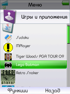

Скрипт работает, но все приложения (Игры и прилоржения), разложенные раньше по папкам пользователя появляются в 2- экземплярах -и в папке (Игры и приложения) и в моих папках тоже. Т.е при установке ломаются файлы UserRegistry или UserTree или UserMenuTree или ещё какие-то...
Может не правильно назвал какие то файлы, но результат на лицо!
ЗЫ. Откатился на запуск иконок руками...
