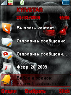

А почему , собственно, не поиграться со скинами? Это только в стандартных полоски непрозрачныwink.gif В других скинах можно добиться, чтобы вся картинка 240х320 была виднаwink.gif
Прикрепленное изображение Вот, например...
а не подскажите - как называется сия тема и по возможности где ее берут?
Называется она Мумия smile.gif Взять можно здесь...
Нашел где-то на сонериковских форумах и немного доработал под Z8...

Те, кто хотят себе картинку 320Х240 на весь экран, устанавливайте себе Sony Erycson Theme Creator и Фотошоп(для создания прозрачных панелек). Берите любой скин и редактируйте его этой прогой. Там ничего сложного нету...
Единственный минус данного метода заключается в том, что для новой картинки нужно опять колупать скин, но это того стоит.
