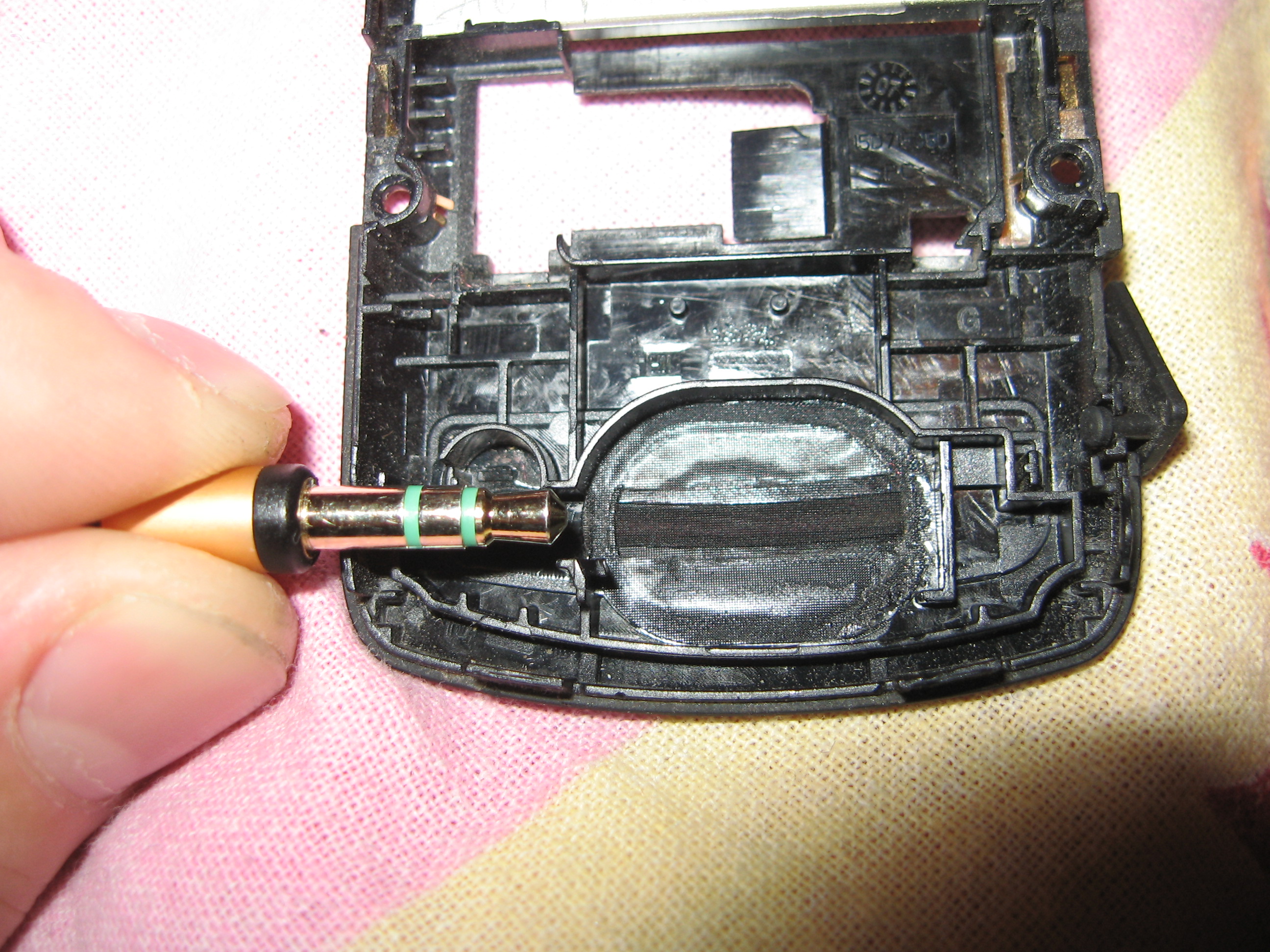

Доброго времени суток многоуважаемые пользователи! Вот решил написать о небольшой проблемке на которую немногие обращают внимание а именно о "звучке" Z6. В общем опишу только "сЦуть вещей" Многое вы сможете увидеть из фото (Думаю пригодиться некоторым личностям).
Проблема заключаеться в том что- хотя наш динамик и защищает 3! слоя добольно прочной и "мелкоячеестой" ткани, но как показала практика не от всех вещей насущных... а именно от металлической "пыли" которая [вырезан мат]о все-же умудряется пролезть сквозь преграду. Откуда она береться? Думайте сами, но она там появляеться регулярно... Как видно на фото она в некотором роде и является камнем преткновения в нашем случае. Так что придется лишний раз колупать свой мотор на предмет извлечения ее оттуда... Кстати сама головка имеет очень жесткий подвес и есть мысля поставить менее жесткую головку с целью улучшить громкость и звучание(Мне мало ИМХО)
Так как она прижимает диафрагму динамической головки и следовательно не дает ей большего "хода" Что и является-"Не есть гут"
Буду надеяться что кому-то помог своим советом, это мой "первый раз" так что прошу сильно не пинать tomato.gif

Smertnik_777 извени за глупый вопрос, а у тебя точно з6 ? А то вроде на з3 овальный динамик а на з6 круглый ( видно через просвечивающуюся ткань ).
P.S. На з3 точно меняли динамик и ставили от е398 shuffle.gif . Но думаю смысла нет так там сопротивление скорее всего сильнее и звук будет тише а системное повышение ещё не придумали laugh.gif

@SEM*, на з6 овальный динамик..такой как у него

Pir@te- Она не в одном месте как на фото а по "кругу" и ее при некоторых условиях ее сложно заметить. Как не банально звучит собираеться лучше всего языком.
Кстати там может спокойно уместиться гнездо для джека 3.5мм я смотрел лучше всего Sony или другое японское т.к. у них они размерами меньше. Было бы время да тонкий паяльник... схему найти не сложно...
Ну и к чему ты этот мини джег припаяеш. Ведь нету в телефоне оконечного стерео усилителя, его функции выполняет сама стандартная гарнитура. В любом случае к USB порту ты его не припаяеш, понту нет.

если б там вмещалась плата с гарнитуры,то было бы хоть что-то...а так толку..хочеш некачественный моно звук?
