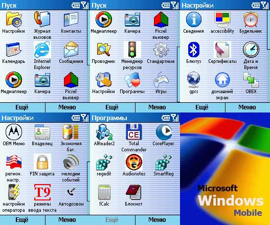

  2. Русская прошивка 1.53 от hardrom с wce.by Изображение (2.09.2008)
    скриншоты:
    Инфо от автора:
    Это апдейт на бразильскую прошивку, то есть надо сначала прошиться Бразильськой 1.53, а потом прошиться указав файл MDS-1001-059-PK.mlf из этого архива.*
    Делал прошивку так чтобы после ресета практически ничего не надо было настраивать. Секции расширены, встроено много программ.
    Особенности:
    1. Русификация
    2. патчен tapres.dll.0419.mui (30027,"Фиксиров. набор" 30026,"Регион. параметры"30039, "Переадрес. вызова")
    3. Контраст внешн. дисплея по умолчанию в 1
    4. патчен mxip_lng.vol увеличен диапазон громкости, некоторые сообщения
    5. cab файлы после установки не удаляются
    6. Перестроен список Quickapp.exe
    7. В настройках добавлен отдельным пунктом Будильник
    8. полностью разблокирован реестр
    9. celetask на домик
    10. фонарик на громкость вверх
    11. Встроен AbstractStart
    12. часовой пояс установлен +2
    13. Убрано из автозагрузки voicesignal MMS
    14. Добавлена папка Программы в которой (Alreader2, TotalCommander, CorePlayer, Regedit, Smartreg, Audionotes, fCalc).
    15. Добавлена папка Настройки в которой вынесены все стандартные настройки в виде отдельных ярлыков (спасибо сайту ззз.gpcarreon.com за идею) и ряд вспомогательных программ (будильник,Unistaller, Fformat, переключатель ввода Т9, OmapClock, Recall Гипросвязь)

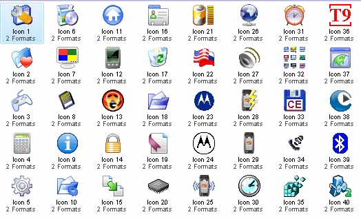

    Audionotes версии 1.25 так как это последняя версия в которой скины хранятся в паках. Также убрана картинка при загрузке и сигнал начала записи и остановки (тут кто то просил в соседней теме )
    В \Storage\icons.exe вынесены иконки, ссылки на которые прописаны в ярлыках, это позволяет существенно убыстрить работу меню и легко поменять их по своему желанию.
