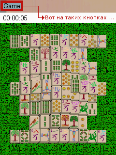

Ребята, такая проблема, поставил новый скин AltoCarbon, все бы хорошо, но на тех элементах меню где нужно нажать ОК и подобных (диалоговые окна) цвет вместо белого черный, ничего не видно на черном фоне, какой программой и как можно поменять цвет текста этих пунктов...???

Это скин для 16r прошивок. Чтобы на 12-14 скин нормально смотрелся, Вам придется .pskn файл редактировать. Самое простое - подменить картинки из диалоговых окон на более светлые, илипереходите на 16 прошивки. Вариантов 2 -Сайлент боба или тмп-до прошивки.

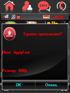

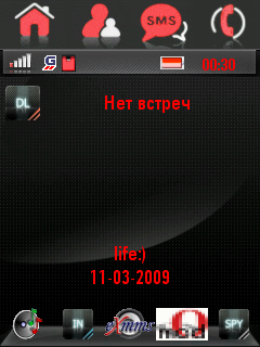

Не помогает!!! shout.gif меняю чвет текста кнопок и текста на отключенных кнопках, все короче пробовал, не меняется и все тут...
У кого нить есть мысли как поменять???

Silent_Bob, если меняешь цвет текста, то цвет кнопок всё-равно не меняется.
BJIATHOu', да, ты прав. Я забил 255 255 255 (белый) во все параметры (кроме ThemeBase, ThemeButton, ThemeBackground). Это абсолютно ничего не изменило. Тогда решил в theme edit попробовать. Выбрал везде красный цвет, результат - текст красный, а текст на кнопках голубой.
Отсюда два вопроса:
1. Почему редактирование .pskn ничего не даёт?
2. Какой файл редактирует прога theme edit? После того, как цвет текста стал красным, .pskn не изменился от первоначального, в ным прописан белый.

Я забил 255 255 255 (белый) во все параметры ...
А ты забей везде чёрный - текст на кнопках будет белым (писал уже: "текст на кнопках - НЕГАТИВ от ThemeText") ...
Я так понимаю, после правки *.pskn ты скин не переустанавливал ...
Theme_edit меняет не *.pskn, а /ezx_user/download/appwrite/setup/ezx_skin.cfg ...
ps.gif Задай значение 255 0 0 параметру ThemeText в файле /ezx_user/download/appwrite/setup/ezx_skin.cfg ...

Silent_Bob, я юзаю способ установки скинов без перезагрузки. После правки pskn перезагружаю тел, всё обновляется, только е цвет кнопок.
Если поставить чёрный текст, то текст кнопок станет белым, тогда зато не будет видно обычный текст.
Вообщем мне понравилось и так, как я сделал. Текст красный (под скин хорошо идёт), а текст кнопок голубой.
А почему не получается выбрать цвет текста на кнопках? Ведь в theme edit есть "цвет текста" и "цвет текста на кнопках". Если на кнопках будет негатив от обычного текста, зачем тогда в программе этот параметр, если его нельзя изменить?
Если в /ezx_user/download/appwrite/setup/ezx_skin.cfg прописать цвет текста белый, цвет текста на кнопках тоже белый, он всё-равно останется черным?

На 16- серии прошивок можно цвет менять, на 8-14 нет. Кстати - сейчаас многи скины деляют именно под 16-серию и когда у меня стояла прошивка Гизмото, то четко были видны отличия между скриншотами тем и тем, что я видел в телефоне.
Там вообще ничего не понятно, ставишь текст на кнопках один, а появляется другой...
Лучшим решением я думаю будет, если поставить серый или нейтральный серый [текст на кнопках]

Отличие есть: при использовании прошивок 16й серии цвет текста на кнопках - ПОЗИТИВ от ThemeText`а ...
Да, есть такой параметр "цвет текста на кнопках" ... Вопрос только в том о каких кнопках идёт речь ...
ps.gif Данный пункт, разумеется IMHO и никакого отношения к реальности не имеет ...
