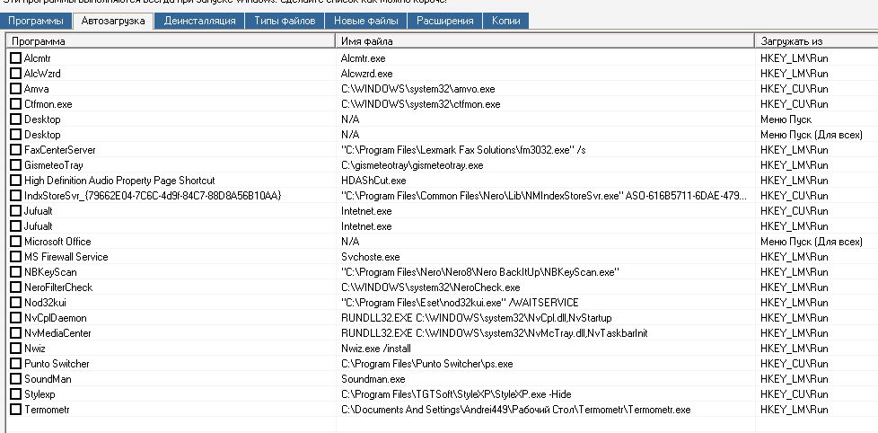

Andrei449

Цитата(Fenja @ 1.3.2009, 15:42) *
Andrei449,

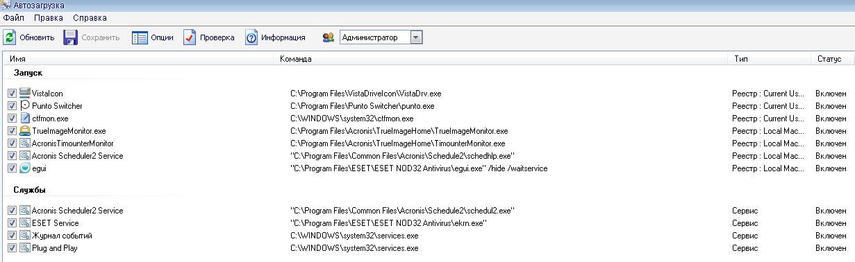

А автозагрузке что твориться? Которая в реестре...
вот что твориться:

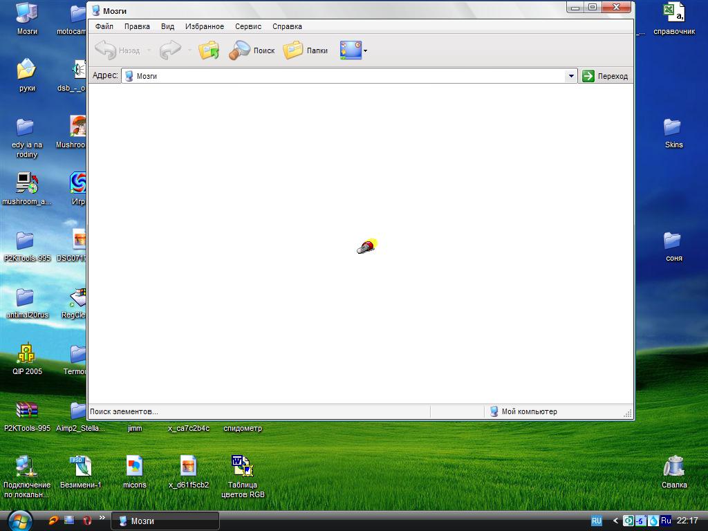

сообщение 1.3.2009, 16:58
НУ вот для сравнения (это акронисом авторан перегружен еще) Прикрепленное изображение СтайлХР может кстати чудить.

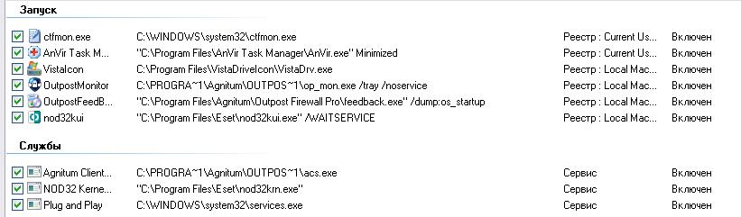

Andrei449,
плюс качай Auslogics BoostSpeed, потом чистить реестр и через Auslogics BoostSpeed дефрагметируй его, и винт тож не мешало бы... вот скрин твой, что т у тя там явный перебор... Прикрепленное изображение
и сравни с моей автозагрузкой Прикрепленное изображение

Andrei449,

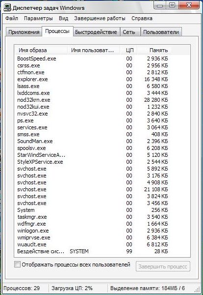

глянул на скрин твоего списка автозагрузки и увидел там знакомые amvo.exe и svchoste.exe... Это однозначно вирусы, я их вытравливал у многих одногруппников и один раз чуть сам не подхватил.
Цитата(Andrei449 @ Вчера, 21:10)
антивирусник стоит хороший, база каждый день обновляетя.
Значит, скорее всего дело не в самом антивирусе, а в его настройках и/или умении им пользоваться...
ЗЫ. ЗдОрово было бы увидеть скрин диспетчера задач.

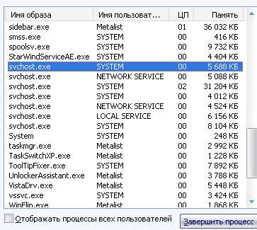

сообщение 1.3.2009, 21:18
A.Vas, глянь это че вирусняк, а как от него покорректнее избавиться, каспер молчал, может не вирус?

J()KER,
A.Vas говорил о файле svchoste.exe. , а у тя на скрине обычный svchost.exe.
[off]У тя виста что ль стоит?[/off]
сообщение 1.3.2009, 21:38
фух точно, не уменя хрюша, с чего ты взял?
на всякий случай проверь авось у тебя svchost.exe заражен
Суда по скрину диспетчера у тя много процессов... штук 40 есть... вот и предположил... у тя там полюбому много лишнего spiteful.gif

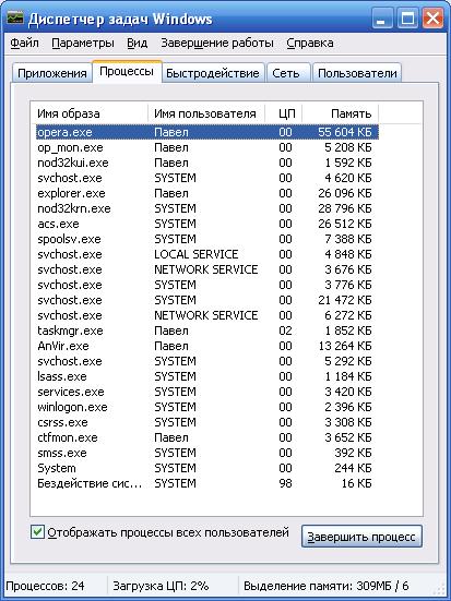

40 процессов - это много? Интересно, что ты тогда скажешь о моем скрине... biggrin.gif

Модель телефона: бывший L6 и e398
Прошивка: R3443H1_Juix и 49r
Рейтинг: 31.5
вот Прикрепленное изображение

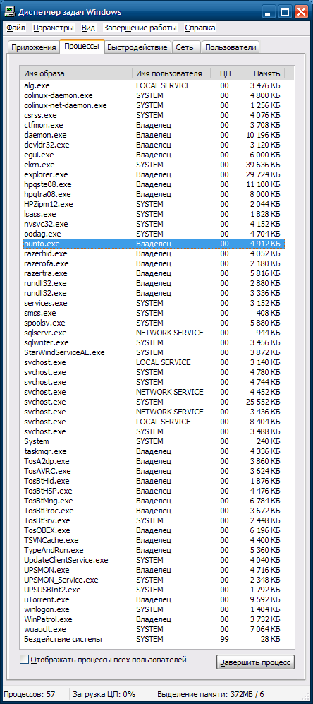

Что это уже писец)) у меня гораздо меньше shades.gif Прикрепленное изображение
Andrei449, ну у тя еще нормально... хотя есть лишнее...

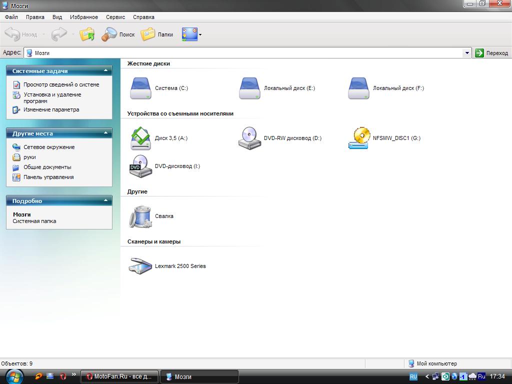

Andrei449,
выложи скрин "Мой компьютер" когда диски уже определились.
И ещё он у тебя к сетке подключен?..
Andrei449
сообщение 4.3.2009, 13:33
Сообщений: 174
Регистрация: 26.9.2007
Из: удмуртия, Игра-Ижевск
Пользователь №: 149 082
Рейтинг: 31.5
вотПрикрепленное изображение
A.Vas
сообщение 4.3.2009, 15:04
Сообщений: 1 016
Регистрация: 2.12.2005
Из: г. Томск
Пользователь №: 60 511
Модель телефона: HTC One X
Прошивка: CyanogenMod 11
Рейтинг: 435
Andrei449,
а откуда в папке "Мой компьютер" корзина? Ты ее добавил каким-то твикером, или это сетевой ресурс, или что-то еще? blink.gif
r.o.m.a.N
сообщение 4.3.2009, 18:58
Motoroma
Сообщений: 3 574
Пользователь №: 95 283
Прошивка: 49R 4.4.4
Рейтинг: 1026
A.Vas,
Твикером. XPtweaker например
Andrei449
сообщение 4.3.2009, 19:25
Сообщений: 174
Рейтинг: 31.5
Цитата(r.o.m.a.N @ 4.3.2009, 18:58) *
A.Vas,
