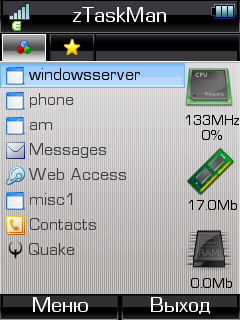

-Добавлена панель отображающая сведения о системе (смотрим скрин)

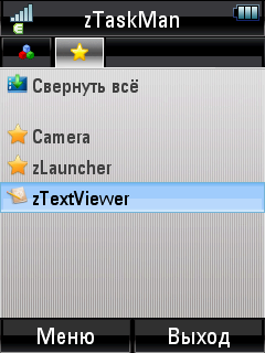

-Добавлена возможность добавлять приложения навкладку запуска прямо из программы.
