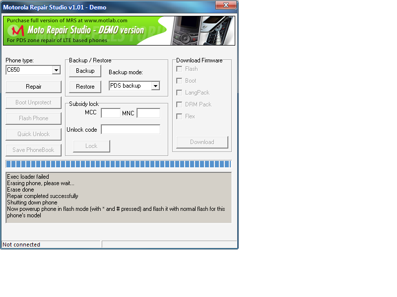

Тебе поможет ТП2 ! У меня тоже щас с этим телом проблемы.. 1)Заряди акум,2)запусти RepStudio_Demo 3)подсоедени все контакты от батарее через проводки к клемам телефона теперь вставляй иглу в точку ТП и подсоединяй провод от иглы к +, 1-2 сек и убирай иглу в RepStudio_Demo должен поевиться лог или надпись в нижнем левом углу что тело видиться.. потом в поле Buckup mode-выбери PDS buckup.. в строчки где нужно выбрать модель телефона (Phone type) ищи свою моторку)) всё жми repair ну и т.д. вот примерно что у тебя должно получиться Flash mode ok
Send loader failed
Exec loader failed
Erasing phone, please wait...
Erase done
Repair completed successfully
Shutting down phone
Now powerup phone in flash mode (with and # pressed) and flash it with normal flash for this phone's model пробуй желаю удачи !! grin.gif но если "сгорел либо блок с прошивкой либо процессор" тогда незнаю чем тебе помочь..
