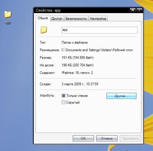

Решил зайти сегодня через сетевое окружение в фс телефона, но забыл сам тел подключить (эх, старость), комп задумался, после этого проводник завис, и пришлось его закрыть. Потом после того как подключил и снова зашел, вылезло окошко с сообщением о том что у меня что-то там с прокси, и этот фтп-адрес доступен только для чтения. Но это еще ладно, после перезагрузки все нормализовалось. Но самая главная проблема началась после этого - все файлы и папки на всех дисках стали read-only! Хотя в принципе все нормально копируется и удаляется (что странно, кстати), но некоторые нужные мне программы из-за этого не могут сохранить никуда файлы. Пробовал и вручную эту галочку в свойствах везде убирать, и проверки диска делал, перезагружал по сто раз, но только ноль. sad.gif

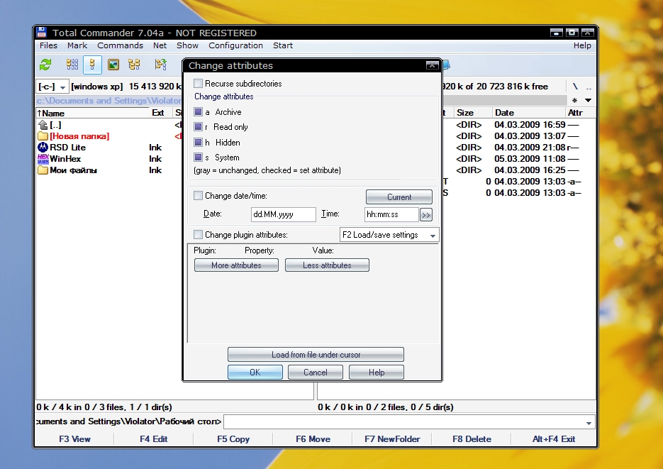

Такого раньше не было! Понимаешь?? Спрашивается почему тогда RO на моих созданных папках ставится? Почему на флэшке это RO стоит? Плюс некоторые программы отказываются сохранять файлы, Winhex например. А файловые операции, да, с ними проблем нет.
Вот кстати скрин TC, у всех атрибуты так стоят? Или только у меня?
Сообщение отредактировал Chacha_Ivanov - 5.3.2009, 9:30

Chacha_Ivanov,
А что говорит команда dir или Far Manager?
Проверьте права доступа. Наличие r/o с помощью dir.
upd: на скрине не показано актуальное состояние флагов - лишь то, что они не изменены.

Genius of the Fall,
в фаре все нормально с атрибутами. То есть ридонли атрибут не стоит. Но винхекс все равно никуда не может сохранить измененный файл, говорит write-protected, раньше когда не было в свойствах этого мутного квадратика на "Только чтение" все нормально сохранялось. И на той же самой винде.
