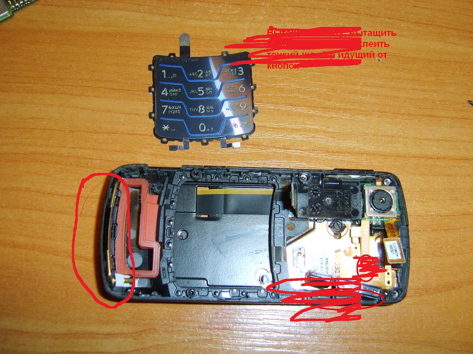

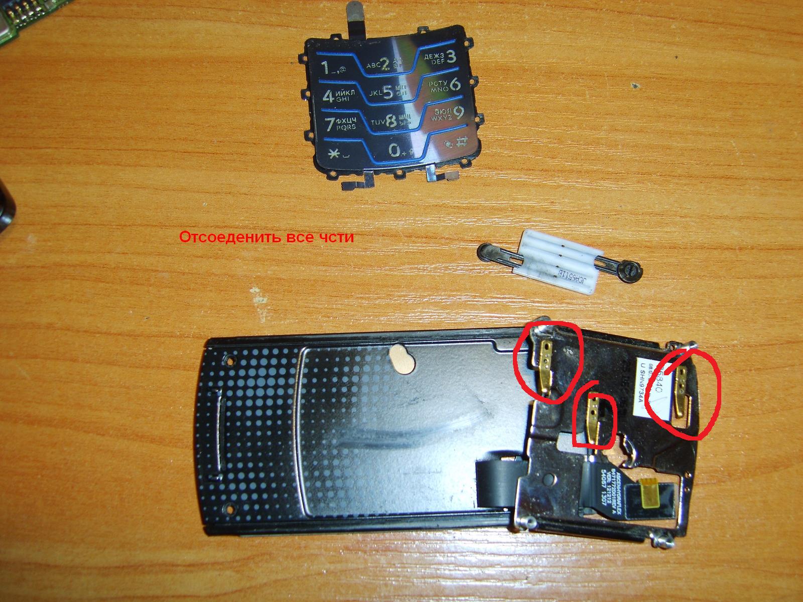

вот что интересует

Точно скажу, что как-то связано с магнитами. Если при открытом слайде положить на клавиатуру магнит - получается интересный эффект =).
сообщение 10.3.2009, 17:02

вот ответ, люди дорогие!)) как же я не догадался....)

ага))) вообщем с вашей помощью мы разобрались в чем дело)))))дело в магнитике на верхнем слайдере под флексом в районе клавы))))
все теперь работает как часы)
ВСЕМ СПАСИБО)
