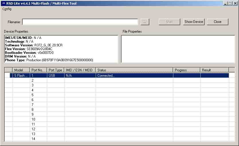

1) Мне принесли тело после ТП (Естественно без бэкапа). В https://motofan.ru/soft/ РСД Lite определяется как на 1 картинке.

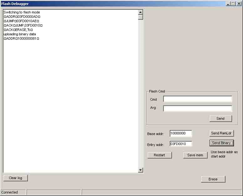

2) Пробую Flash Debugger залить RamLDR, далее Erase, Baseaddress 1000000 и заливаю файл 42 пдс (из архива по восстановлению moto_rep_kit_4, найденном на этом форуме) - 4 картинка.
3) После тело определяется как на картинке 3.

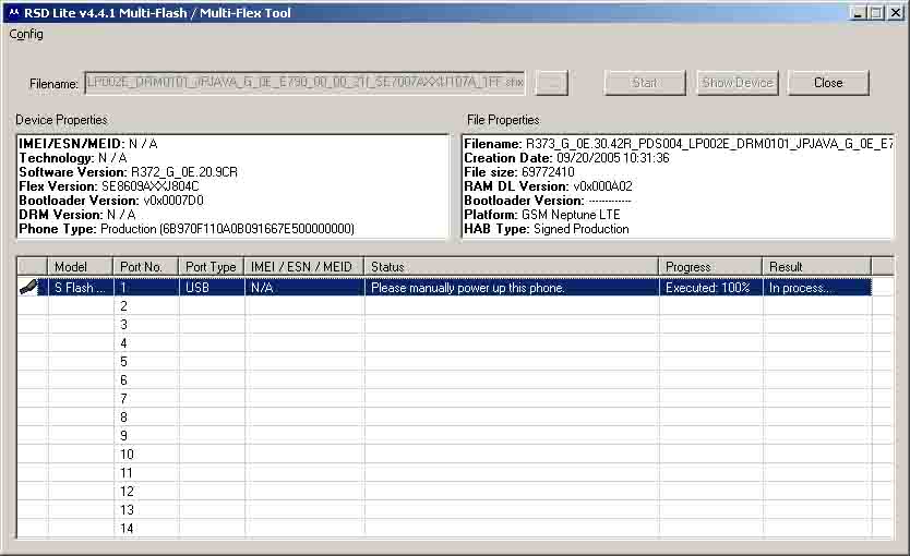

4) Заливаю прошивку https://motofan.ru/soft/ РСД Lite:
R373_G_0E.30.42R_PDS004_LP002E_DRM0101_JPJAVA_G_0E_E790_00_00_21I_SE7007AXXU107A_1FF
Тело перестает на все реагировать после !удачной! прошивки. Приходится закрыть РСД Лайт рис2
6) После очень многократных попыток с выниманием батарейки телефон определился и РСД сказал ТОЧНО ТО ЖЕ ЧТО И НА 3! Как бы и ничего не прошилось!
Что делать?

Заливать пдс на адрес 10010000. на 10000000 - бут.

В мануале написано "В BaseAddr вводим 10000000" Точно туда?

да, правильно 10000000, там ведь слеплены они вместе..
