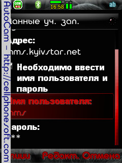

1. Создаем web-сессию:
Меню->ПанельУправления->НастройкиИнтернет->Уч.зап.Интернет
Опции->НоваяУчетнаяЗапись->Данные
Имя учетной записи - Любое, например Kyivstar MMS (DJUICE MMS)
Адрес - mms.kyivstar.net (mms.djuice.com.ua)
Необходимо ввести имя пользователя и пароль - галочка
Имя пользователя - mms (djuice)
Пароль - mms

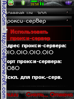

Опции->ПроксиСервер
Использовать прокси сервер - галочка
Адрес прокси сервера - 010.010.010.010
Порт прокси сервера - 8080 (или 9201)
Больше ничего не меняем!!!
Опции->Сохранить->Опции->Сохранить

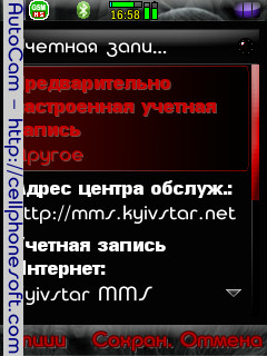

2. Настройка MMS
Меню->Сообщения->Опции->Настройки->Учетная запись MMS
Предварительно настроенная учетная запись - Другое
Адрес центра обслуживания - http://mms.kyivstar.net (причем, насколько я понял, наличие http:// - принципиально!!!)
Учетная запись интернет - Выбираем, собссно, созданую нами...
