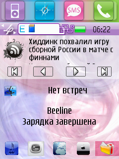

SergGG   Screen3 - это новостная лента, которая поддерживае...   12.3.2009, 15:45

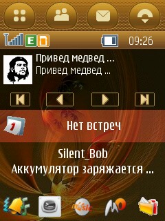

luckydevil13   прога заливает последние 50 цитат с башорга в scre...   12.5.2009, 11:50

Silent_Bob   Может сёдня даже узнавалку курса валют выложу :shu...   27.5.2009, 12:52
Silent_Bob   ¥€$ 1) Просьба обратить внимание на ...   27.5.2009, 19:53
KOLYAN   Silent_Bob, все отлично пашет :thumbsup: Добав...   28.5.2009, 6:33
JOker_E6   заработало! ееее норм вещь!!!...   28.5.2009, 11:43

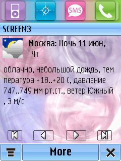

Silent_Bob   Скоро накурю погодный информер с картинками ... Д...   3.6.2009, 1:57
Silent_Bob   Почему-то wget не хочет качать картинки (делает ви...   3.6.2009, 16:26

Silent_Bob   Скрипт:#!/bin/ash napi_on "Beeline INTERN...   3.6.2009, 18:08
