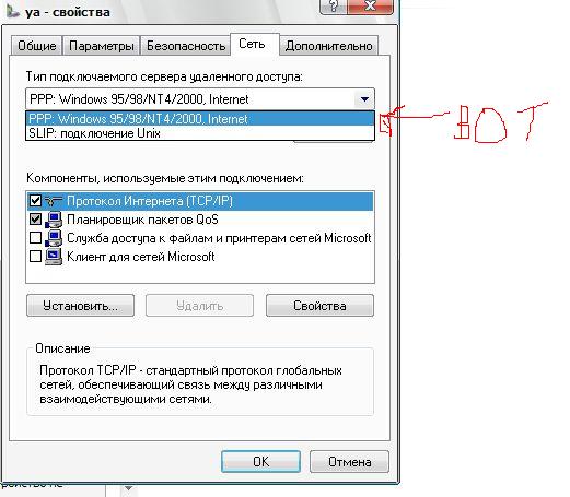

ты точна правильно создал подключение, проверь свойства.. набот номера должен быть *99#
и вот поменяй что показано на рисунке:
