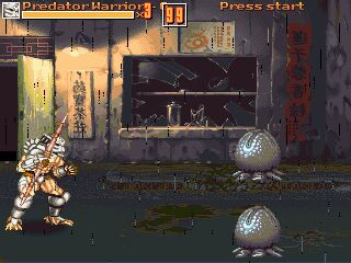

ps.gif И ещё, на gp32 пользуется большой популярностью Beats of Rage (BoR)
На него очень много интересных и красивых аддонов:
Тут
Исходный код должен быть точно доступен.. Поищу..
Вот: Страничка проекта
Там для Dingoo есть, нам это на руку, клавиатуру править не нужно будет, у них там с SDLK сразу всё должно идти.
OpenBOR Makefile for ALL TARGET_PLATFORMs
#                      PSP, Dreamcast, GP2X, WIZ, Dingoo, Windows & Linux
Исходники
Всё собралось :D

сообщение 16.5.2010, 10:59
Сообщений: 3 153
Рейтинг: 4659
Нет, Сегфолт... :(
#> /mmc/mmca1/mgxbox/OpenBOR/OpenBOR.dge
Dentro do Main
setSystemRam
hide splash: -1
Segmentation fault
Ещё поковыряю этот OpenBOR
