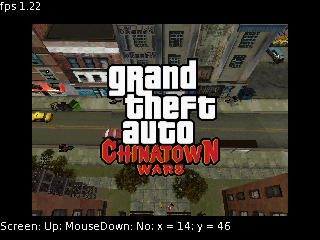

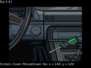

Давно я ничего не портировал, вот, недавно портанул DeSmuME 0.9.4 (эмулятор Nintendo DS)
Скорость не очень, GTACW 1-3 фпс, Yoshi Island DS 5-6 фпс, поэтому выложу здесь. Кто хочет занятся оптимизацией - прикрепляю исходники smile.gif
Для запуска рома нужно отредактировать run.sh, путь до рома изменить, и фрэймскип, если нужно, поменять. Если при запуске ничего не происходит, а в телнете выдает "Killed", значит не хватает свапа, я сделал 300мб, заработало, было 128 не работало uzhas2.gif
Загружается долго, минут 5.
Управление:
Основные:
Left/Right/Up/Down - Джой
A - 1
B - 4
X - 5
Y - 6
R - 2
L - 3
Select - 7
Start - 9
Дополнительно:
Fire (Центр. Клавиша) - Переключить верхний/нижний экран
Backspace (<-) - Показать/Скрыть курсор
*/#/8/0 - Движение курсора
Боковая кнопка - Клик
Громкость+ - Сохранение (работает)
Громкость- - Загрузка (не работает)

Занялся оптимизацией DeSmuME, вот что вышло:
1. Грузит быстрее (32мб ром ~ 2мин);
2. Требует меньше оперативки (На 32мб ром ~ 130мб, на свапе 128мб работу не проверял, у меня щас 300+);
3. Пофиксил фрэймскип, теперь работает как нужно (При фрэймскипе 2-3 некоторые хомбрюшки показывают ~ 30фпс);
Но коммерческие игры по прежнему тормозят, поиграть удастся разве что в какую-нить пошаговую РПГ grin.gif
Новое управление:
Основные:
A - 1
B - 4
X - 2
Y - 3
L - 5
R - 6
Select - 7
Start - 9
Дополнительно:
Боковая кнопка - Переключить верхний/нижний экран
Fire (Центр. Клавиша) - Клик
Громкость+ - Фрэймскип++
Громкость- - Фрэймскип--
Запускать по прежнему - run.sh, путь до рома там же, фрэймскип можно и в самом эмуле менять см. Управление
