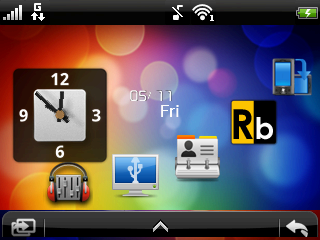

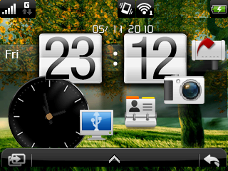

Нашёл автоблокировщик клавиатуры,кажется для Е8.Кто-нибуть может адаптировать для ЕМ30.
Добавлено позже (6.11.2010, 1:03):
Три новых скина для Rokrdesk.
Прикрепленный файл autoKeyLock.zip   ( 406.49 килобайт ) Кол-во скачиваний: 58
Упс. В рокрдеск как-то можно более трёх кнопок-ссылок делать??? как? и можно ли ссылочки на них менять-настраивать???

Заходишь в Rokrdesk,нажимаем функции-быстрый запуск-и т.д

White_Bear, для верности после установки желательно перезапустить телефон.
Для изменения количества иконок нужно в файле skin.cfg который находится в папке с скином в части
[DockBar]
Show = 1
Num = 3
BGTop = 160
BGLeft = 75
3 поменять на количество иконок
