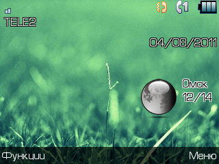

Когда-то задумывал сделать погодный плагин на рабочий стол, но так и не добился более-менее стабильной работы. Даже сейчас поставил, что-бы сделать пару скринов, а он работать не хочет. Пришлось перелопачивать исходники - убрал GPRS Mode (раздавал инет с пк), использовал для скачивания xml с данными wget (хотя в последних версиях сделал через сокет) и вдобавок он еще рандомно вешает тел...
Никто не хочет доделать? У меня после этих багов напрочь пропало желания делать погодный плугин :D Исходниками поделюсь.
Скрины:
