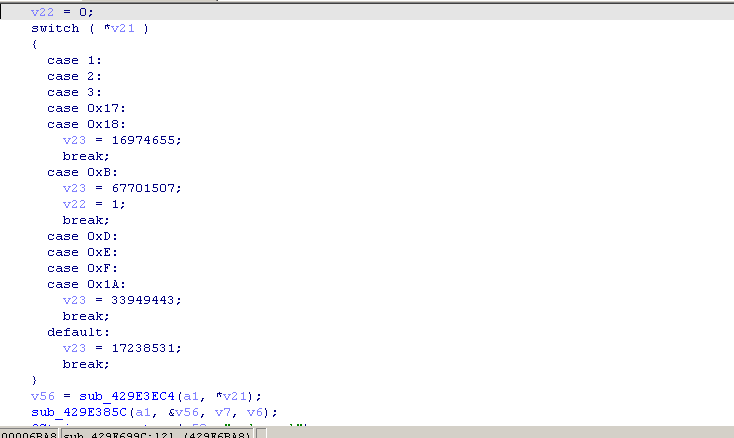

Немного некропостинга, в процессе декриптинга DRM/DCF файлов нашлась причина того, что alertprocess не играл на телефонах Motorola ROKR EM30 и ROKR E8.
Оказалось что утилите требовалось указать некое число в параметре -playlevel, что это за числа не совсем понятно, но с ними alertprocess начинает воспроизводить музыку:
/usr/SYSqtapp/phone/alertprocess -playMode 2 -playlevel 16974655 -playvol 5 -playfile 1.mp3
/usr/SYSqtapp/phone/alertprocess -playMode 2 -playlevel 67701507 -playvol 5 -playfile 1.mp3
/usr/SYSqtapp/phone/alertprocess -playMode 2 -playlevel 33949443 -playvol 5 -playfile 1.mp3
/usr/SYSqtapp/phone/alertprocess -playMode 2 -playlevel 17238531 -playvol 5 -playfile 1.mp3

Приоритет?

fill.sa,
Да вот непонятно. Возможно какое-то усиление или транспорт сигнала по звуковым устройствам...

Такс, это похожу "output device type"
И оно может иметь дофига там значений, вот несколько из них.
SOUNDM_AUDIO_SYSTEMDEV_PHONE
SOUNDM_AUDIO_SYSTEMDEV_RINGTONE
SOUNDM_AUDIO_SYSTEMDEV_ALERT
SOUNDM_AUDIO_NORMALOUT_0
SOUNDM_AUDIO_SYSTEMDEV_LEVEL3
Это тот же механизм, что и на EZX был, ток наверное набор этих устройств может быть разным.

fill.sa,
Возможно, хотя по enum'у эти значения что-то не совпадают. Но там хедер древний очень, аж от A760 (2002-2003 год).
