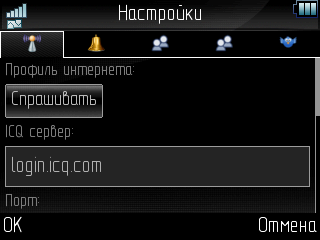

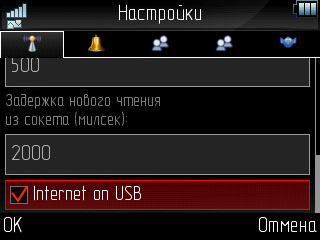

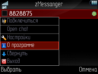

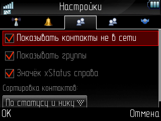

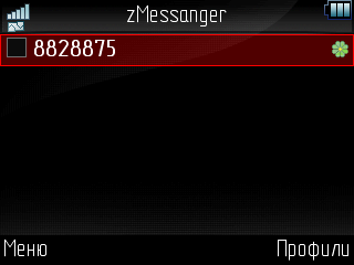

Цитата(andr-ptz @ Вчера, 20:41)
ктонибудь может портануть прогу zMessanger с z8?
с z6.
автор проги Ant-ON. если кто и может, то он.

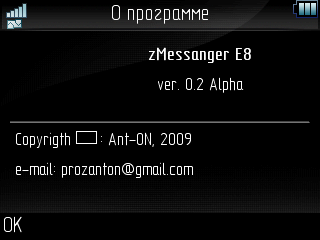

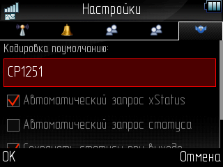

Надеюсь Ant-ON не взорвет мою аську, если я опубликую эти скриншоты.
скриншоты с Е8:
не вникая в суть, скажу что работа идет. не отвлекайте его, это будет неоценимая помощь.
p.s.: данный пост не гарантирует релиза, он просто подтверждает его возможность.
p.p.s.: дружно набираемся терпения и ждем. (т.е. не клянчим порт мессенджера)
Сообщение отредактировал Zorge.R - 23.11.2009, 21:54

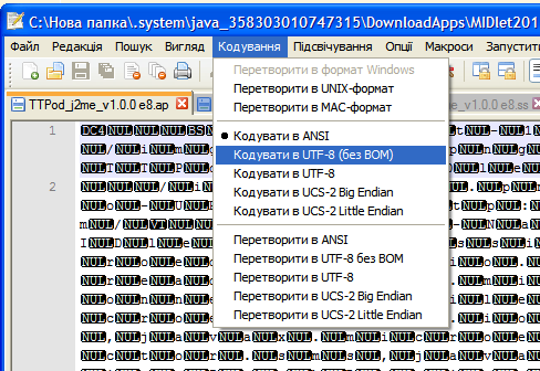

Нужно брать кодировку UTF8-8 (без ROM)(поддерживается кириллица и видимость в
МпґБоксsmile.gifsmile.gifsmile.gif:smile.gif)
