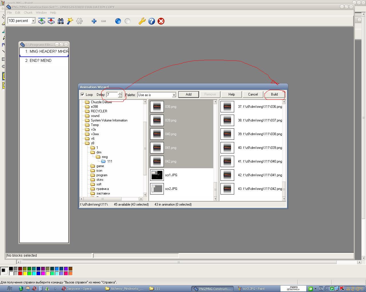

Что может... Позволяет создавать mng анимации из цепочек png-файлов, каковые таки прийдется создавать вручную smile.gif

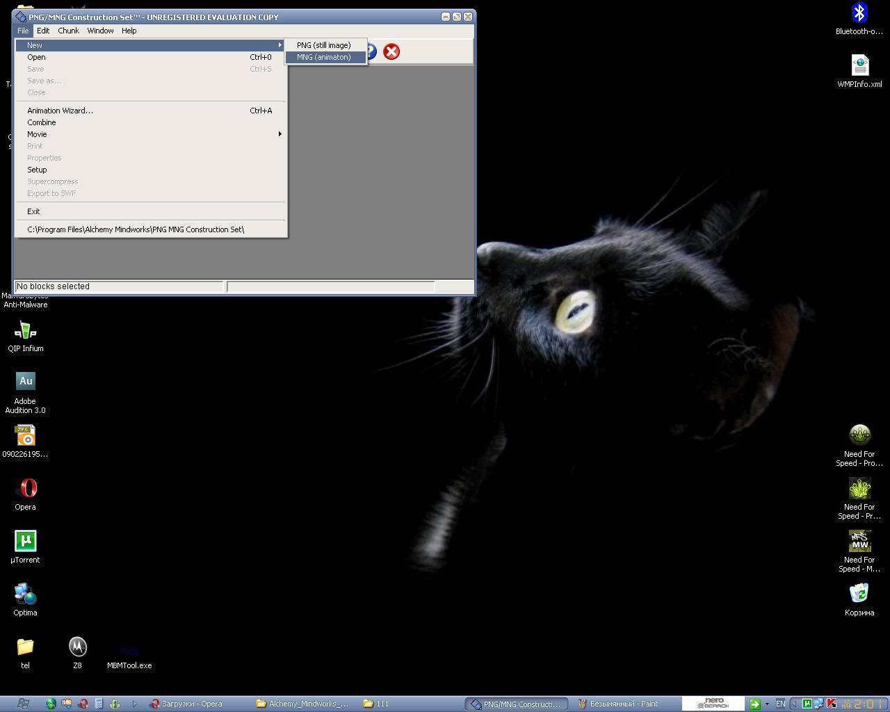

1. Открываем программулину и создаем новый mng файлик...

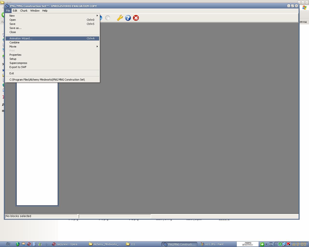

2. Запускаем Animation Vizard

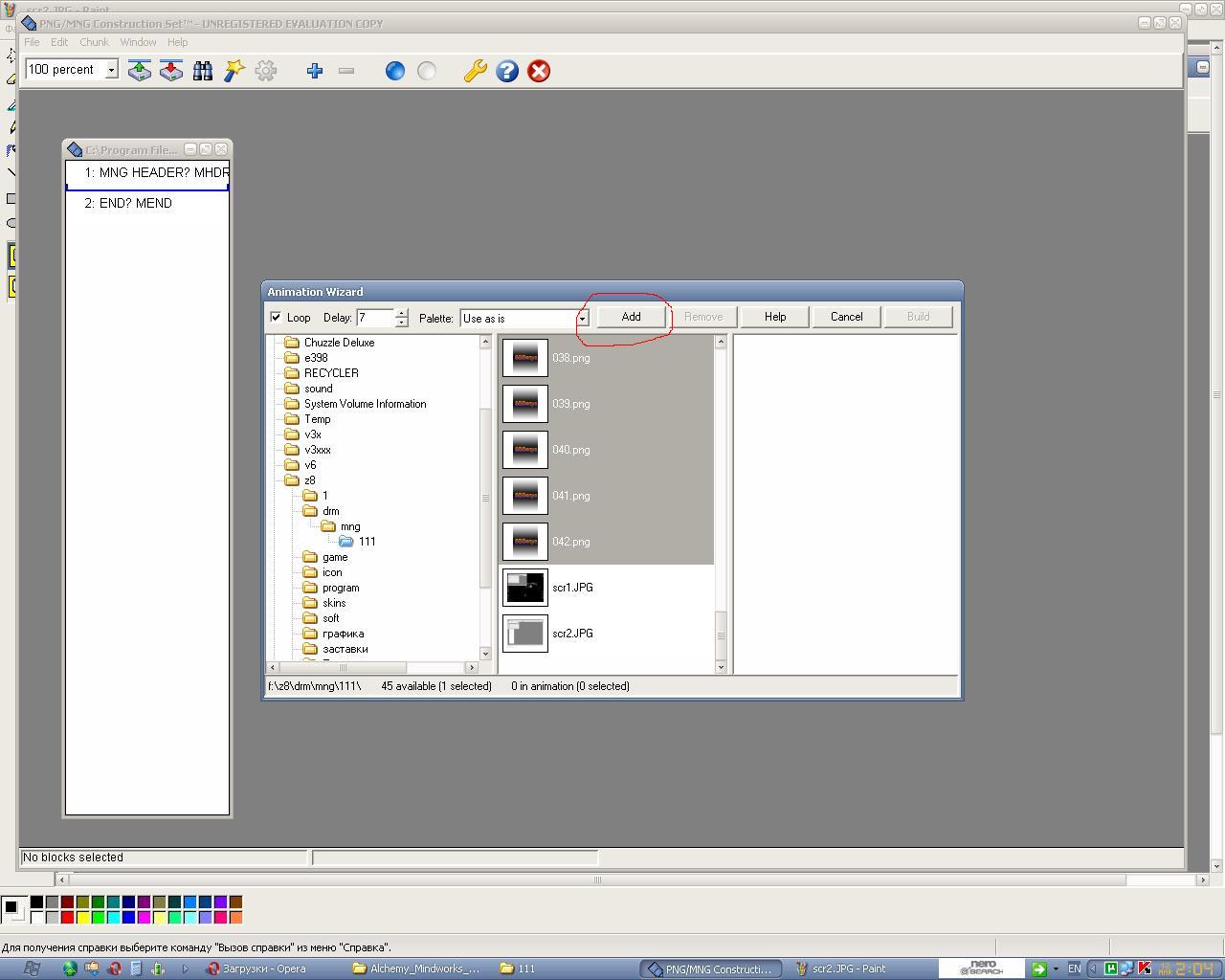

3. Выбираем заранее подготовленный списочек png`шек...
...и мужественно жмём кнопочку "Add"

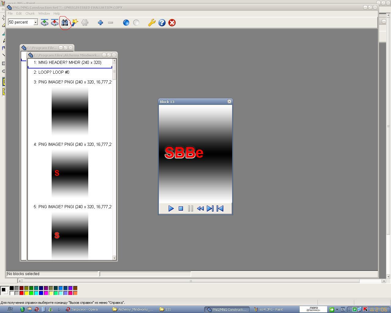

4. Затем в окошечке "Delay" выставляем впемя задержки для всех кадров (в миллисекундах), ежели нужно повторять наше творение до бесконечности - галку в боксе "Loop"? а затекм кнопочка "Build"
5. Сборка готова! Посмотреть на наше творение мы можем нажав на кнопочку с биноклем...

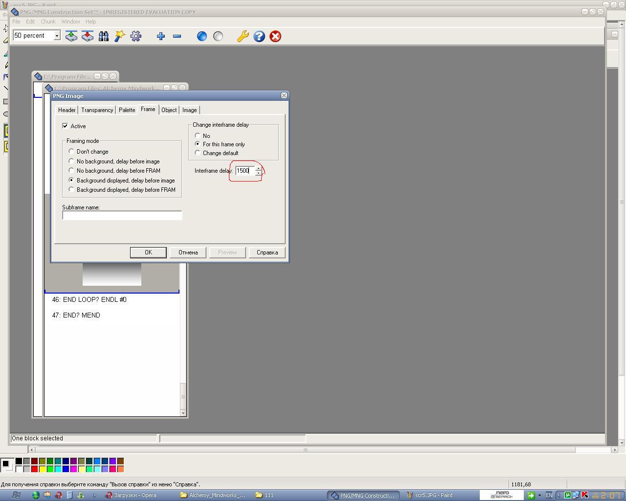

6. Ежели на какой-то из кадров хочется смотреть подольше - doubleclick на нём и выставляем задержку...

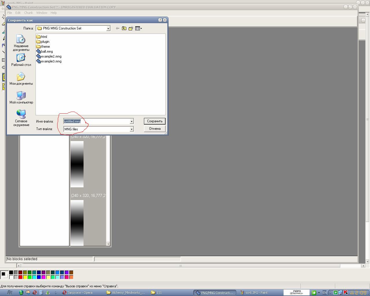

Весь процесс действительно занимает очень немного времени и сил. Дольше создавать цепочку PNG`шек. И, что самое противное, GIFы читает, а анимированные - нет... shades.gif
