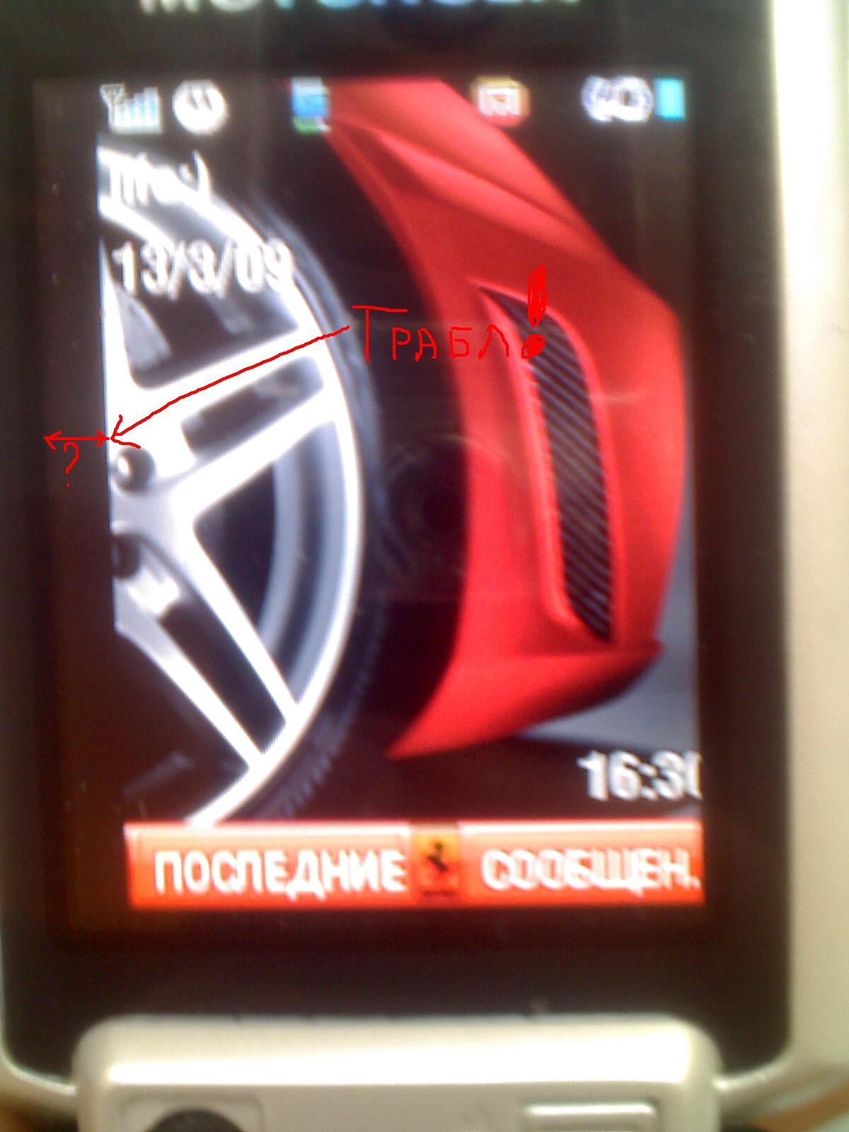

помогите такая проблема вырубелся тел от того что сел акум после зарядки включтлся но с багом (смотрите на фотке)екран сдвинулся в право на 4мм. Прошывка родная и монстры не помогла, подскажыте плз.

Было такое на E2. Проблема в шлейфе дисплея(наверняка).
Разбери, прочисти разьём для шлейфа дисплея.
И готовся купить новый дисплей, потаму как даже если трабла исчезнет, потом непременно вернётся.

шлейф чистьл, забыл сказать сначала ету траблу можна было исправить перезагрузкой тела 10-15 прегрузок и екран ставал на место и работал номально пока не выключеш тел. включил опять екран уехал, а терерь пофиг и на 30 перегрузок shout.gif

ADOLF87, ага. Можно ещё бить в лоб телефону, часто помогает(до поры до времени) biggrin.gif .
Попробуй посмотреть в буте, если и там сдвигается в сторону, то это точно дисплей.

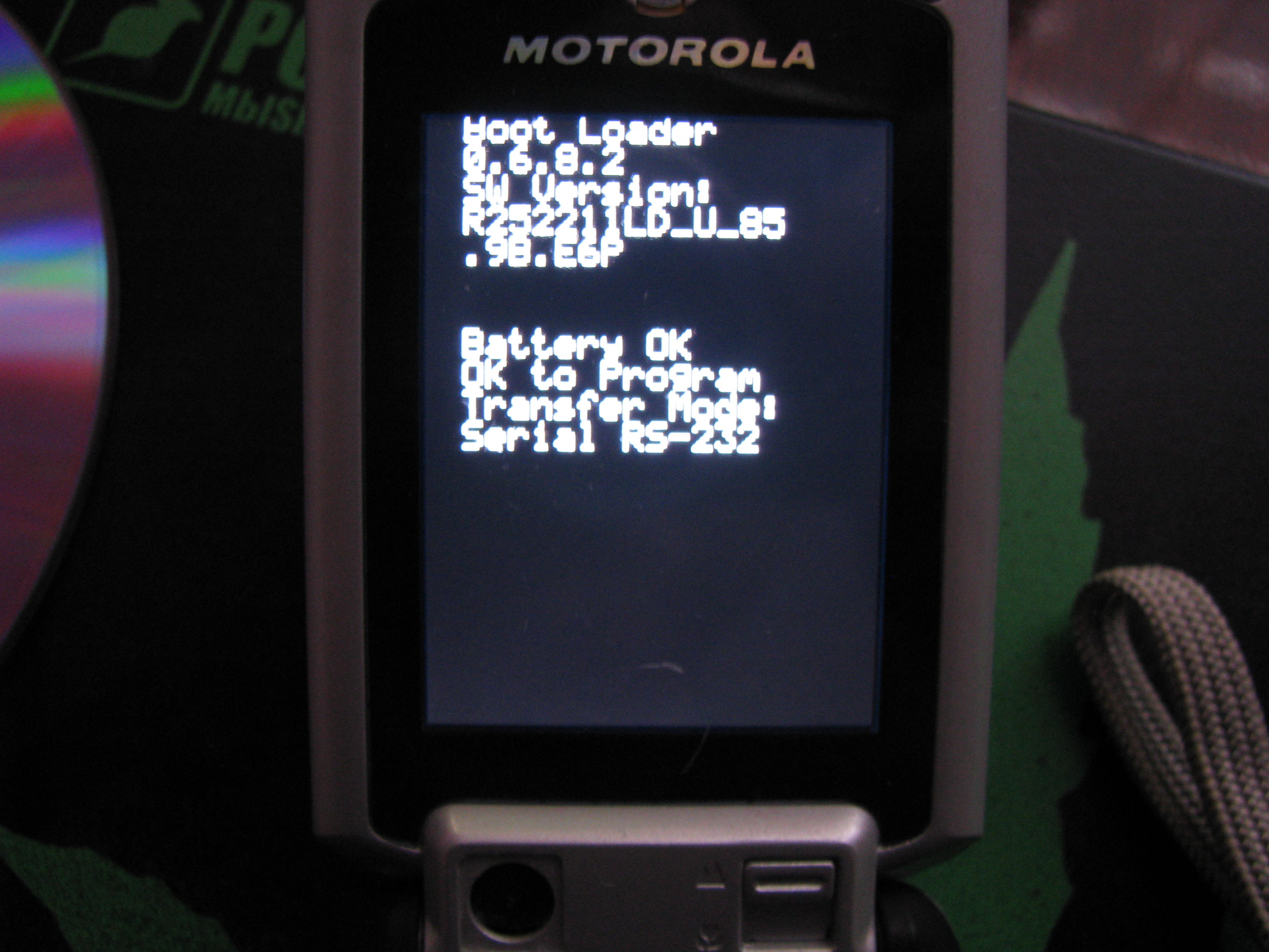

Ky Kiske
сообщение 14.3.2009, 12:24
Сообщений: 161
Регистрация: 23.12.2006
Из: Магнитогорск
Пользователь №: 112 832
Модель телефона: XT-502 (XT5)
Как видно по фото , буте смещение изображение такоеже как при обычной работе , не советую бить по дисплею\крышке телефона , так можно и дисплей убить ...

Сдесь не нужен шлейф, сдесь нужен дисплей.
Дисплей V3x

а с чего взял что именно в дисплее дело?
Говорю же, у меня на ROKR E2 такая же фегня была. Его дисплей и сечас валяется глючный )
Проблема такая из за шлейфа, который от дисплея идёт(что то с микрухами, которые на нём).
У меня на E2 из за ударов в лоб появилась(глючный и тормозной гад, нервы сдают bash.gif )
В твоём случае это 100% не софтовый глюк, а проблема железа. А если железо то только дисплей(симптомы совподают) .
