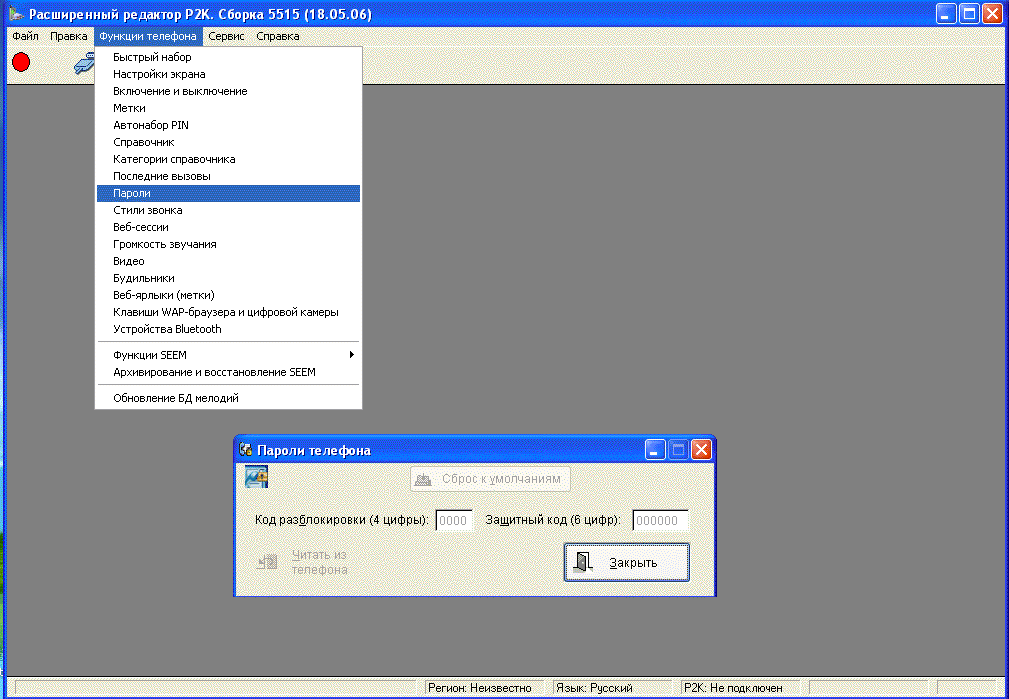

Если ты имеешь ввиду РАЗЛОЧИТЬ от оператора, то с помощью программы MSTools8
Если снять блокировки установленные в телефоне - с помощью программы https://forum.motofan.ru/index.php?showforum=68 Р2KAE Р2KAE.

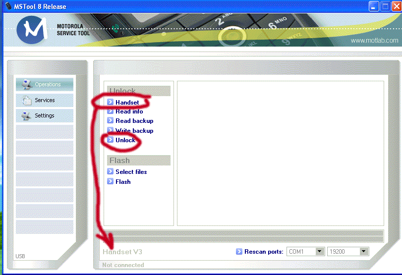

bigushka,
1 перевести в бут
2 запустить MS Tool 8r
3 нажать Handset выбрать там V3
4 подключить телефон
5 нажать Unlock

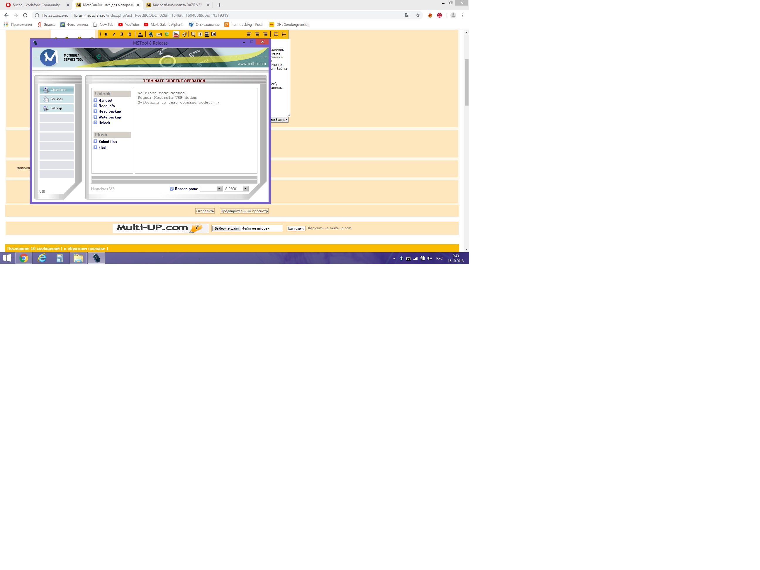

тоже самое история. только что купил в германии(отличное состояние), пишит "contact service provider", соответсвенно никуда вести код! в MSTool8 дальше чем "switching to test mode command" не продвигаемся.
что дальше?
Fenja
сообщение 15.10.2018, 16:22
Сообщений: 5 564
Регистрация: 25.8.2008
Из: г. Пенза
Пользователь №: 179 851
Модель телефона: MotoRazr v3i
Прошивка: MotoUpdate v1.1
Рейтинг: 1756
bmwfriend,
на выключенном телефоне нажать * # и кнопку включения. То, что появится на экране написать сюда.
