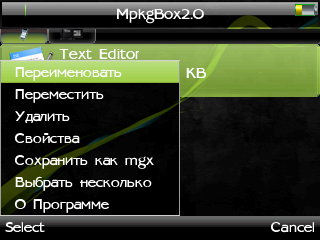

Всё ясно, обычный первый ящик, немного улучшенный, с одной платной функцией (!) - Выбрать несколько. (За 5 баксов я и руками нужное удалю\перенесу) biggrin.gif

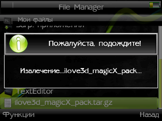

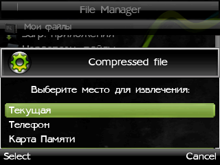

Всё ясно тут, распаковка архивов всех популярных форматов, установка mgx приложений, а так же скинов(не проверял кстати, нет у меня таких скинов)

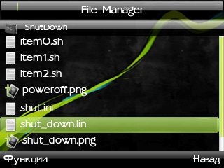

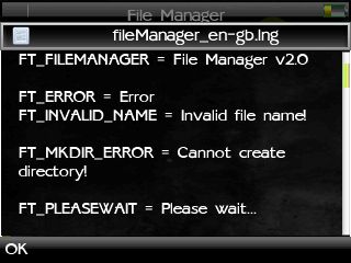

Запуск lin, sh скриптов, открытие текстовых файлов: txt, c, h, cpp, hh, java, cfg, chm, conf, ini, lng, lang
