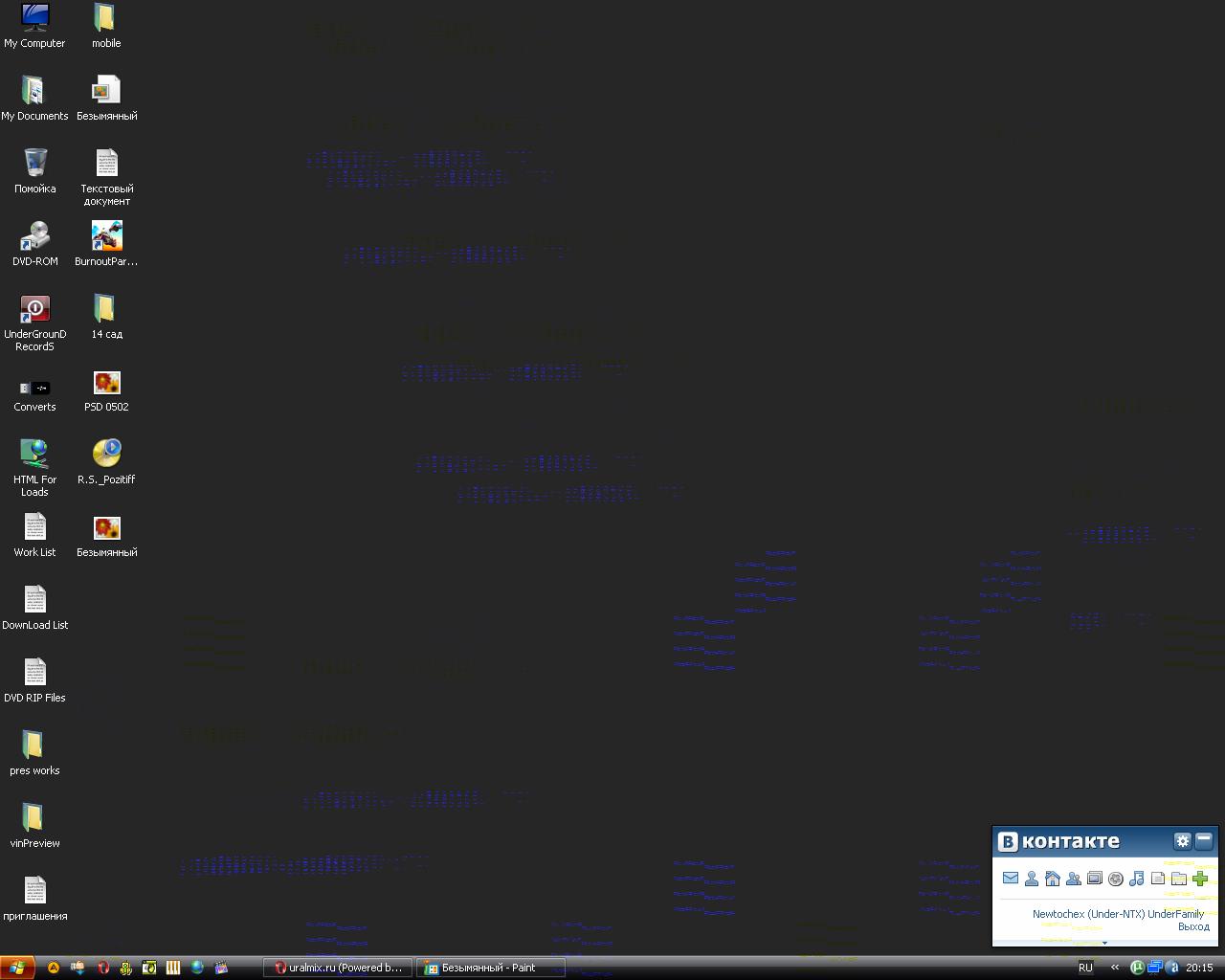

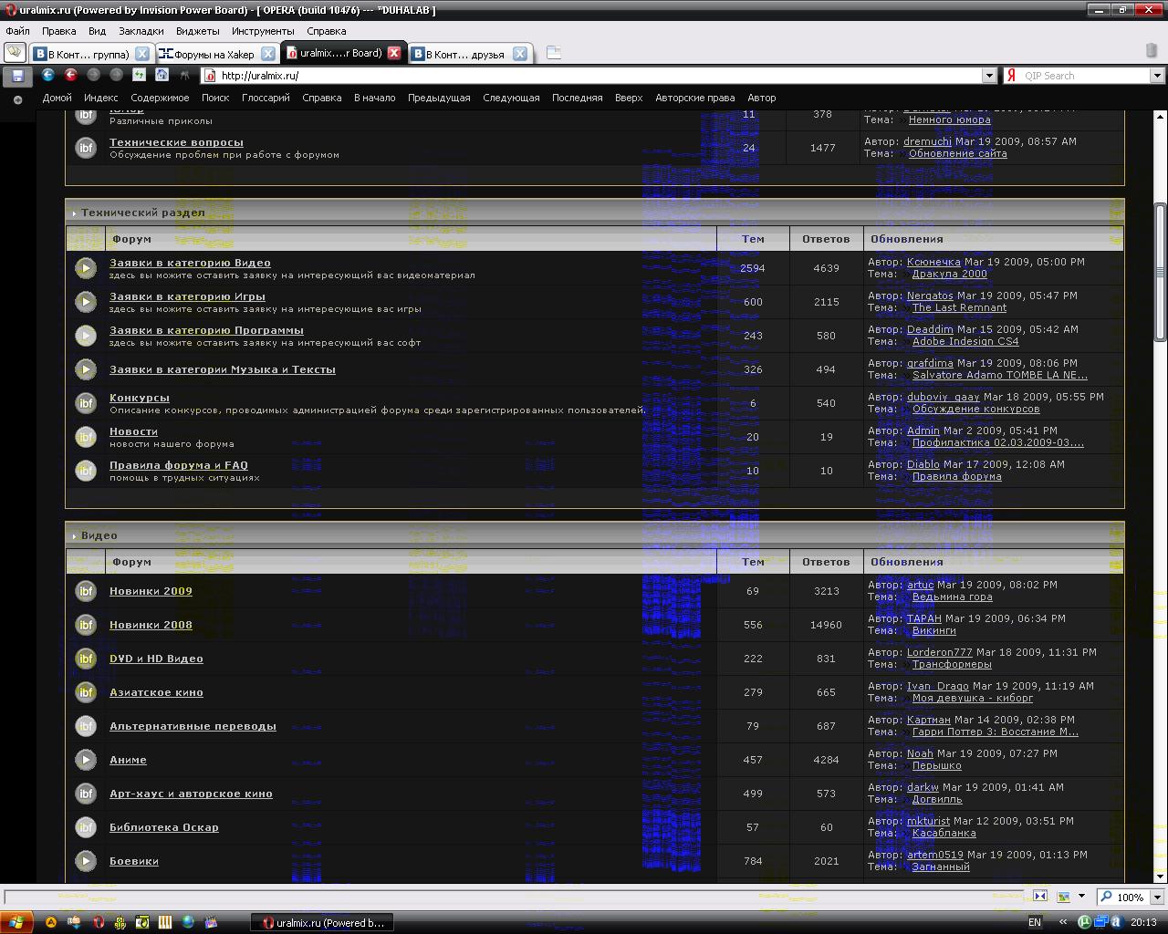

Установил Assassian's creed, запустил игру и в ней начали появляться синие полоски, после этого они стали появляться везде (в играх, на раб столе и т.д.).
Видяха Geforse 6800 GS.

NewTocheX,
в первом посте лежат скриншоты? Если да, то глюк 100% НЕ хардварный, и видяха тут ни при чем. Попробуй переустановить DirectX и скачать дрова поновее.
ЗЫ: зайди в BIOS и посмотри, нормально ли отображаются его менюшки. Потом отпишись о результатах smile.gif
