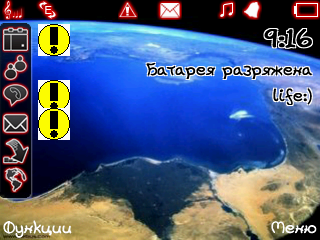

если куча жолтых восклицательных зноков появилась ставим этот скин E8_Orange_Stock_Skin.rar или добовляем сами графику в скины файлики можно взять здесь hsa спасибо Chacha_Ivanov!!!!!!!!!!!!!!!!!!!!!

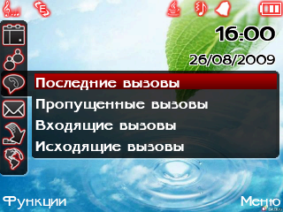

вот как панелька выгледит

Enigmatic
сообщение 26.8.2009, 10:06
Сообщений: 195
Регистрация: 3.7.2009
Пользователь №: 202 254
Прошивка: разная
Рейтинг: 200
Добавил в редблэк свои иконки и стиль. Кому надо - скину.

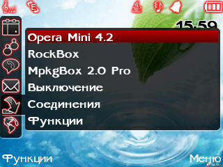

Рейтинг: 27
Enigmatic как ты добавил новые пункты в хса?
Enigmatic
сообщение 26.8.2009, 11:10
Сообщений: 195
Прошивка: разная
Рейтинг: 200
Я не добавлял, изменил иконки и общий стиль меню, цвет пунктов меню(текст). И разобрался как заставить это работать на любом скине, запихнул в сг52 как 2й стд скин.
Добавлено позже (26.8.2009, 17:12):
Я не могу сейчас выложить иконки, только весь скин, хоря с телефона это проблематично. Но щас попробую.
Весь скин: http://get.freesoft.ru/?id=79129
