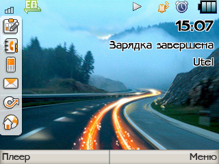

вот как панелька выгледит

Fakelof,
левая софт кнопка Прикрепленное изображение
и у батареи смотри значек

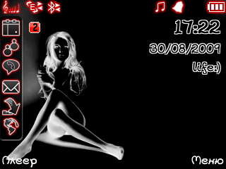

Цитата(klaraivanovna @ 30.8.2009, 7:36) *
левая софт кнопка
Ну ребята, вы красавчеги! wink.gif Кнопка плеера - это то, чего реально не хватало.Прикрепленное изображение
А вот иконка воспроизведения не появилась - ну и бог с ней, итак понятно играет или нет wink.gif
З.Ы. По просьбе alxey выкладываю скин, в котором я подправил иконрез. Теперь все иконки ХСА отображаются корректно. Иконки пришлось брать из двух ХСА (оранж от klaraivanovna и редблек от enigmatic) некоторые иконки пришлось ковертировать из *.bmp в *.png

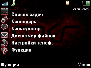

Подскажите как поправить полоска меню будто обрезана:
Danil_KA
сообщение 20.9.2009, 16:55
Сообщений: 81
Регистрация: 12.9.2006
Пользователь №: 98 770
Модель телефона: Motorola Moto G
Прошивка: 4.4.2
Рейтинг: 19
Поставить другой скин =) просто нарисовано тут так
O'Gder
сообщение 20.9.2009, 20:12
Сообщений: 77
Регистрация: 1.2.2008
Из: г. Волжский
Пользователь №: 162 019
Модель телефона: ROKR EM30
Прошивка: Imperfecto MA
Рейтинг: 35
Помогает с полоской, но тогда фон светлый с черной рамкой по краям получается ;-)
Дело, кажется, в hsa_p.ini, он от стандартного отличается на 4 значения, да и то там все цвет фона и шрифта:
