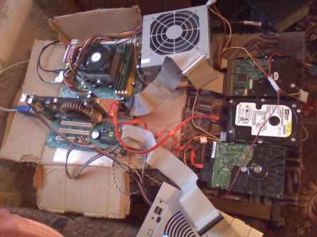

Всем привет,вот решил собрать 3комп,но корпуса для него нет.Думаю всё это делать оставить прямо так,как вы считаете можно ли?И ещё если я буду делать то если я прикуручу к дереву(столу)ничего не будет?Вроде не должно,я вроде где-то видел кто-то так делал.

Вчера пробовал подрубать всё вроде работало,к другому винту подключил он даже винду загрузил.А сегодня чего-то не врубается,точнее врубается но пишет ошибку
BIOS Rom checksum error
Detecting Floppy drive A media
Driba A error.System Halt
Вроде ничего не делал,ток в биосе сменил загрузщик.Чтоб 1 был сидиром вроде,а может и винт не помню.Да он мне ещё вчера писал что-то про флопишник.ПРИ начальной загрузке,но я f1 нажимал и пропускал.Что делать?

А как CMOS сбросить?Перемычкой какой-то вроде да?А флоппик у меня выключен,даже шлейф не надет

Нашёл перемычку JCMOS,попробовал вынул её и поставил на место,эффект тот же .Ибатарейку вынимал так же.Пробовал как на включенном так и на выключенном компе
А перемычку может надо в другое положение поставить?
Добавлено позже (30.3.2009, 20:12):
А как я поставлю???При нажатию кнопки DEL у меня счас уже в биос не заходит
ее в другое место дергать, на CLR_BIOS включить комп а потом ставить обратно wink.gif

Мотоф@новец,
Перемычку обнуляющую БИОС надо воткнуть в другое положение а потом вернуть обратно.
То есть если она стояла в положении 1-2, то перетыкиваешь ее в 2-3, а потом опять возвращаешь в 1-2. Все это при ВЫКЛЮЧЕННОМ компе. Батарейку можешь вынуть и ею же замкнуть ненадолго контакты батарейки.
Про F1 тебя система просила, потому, что у тебя в БИОСе по умолчанию прописано, что есть флоппик, а раз его нет значит чувствует система, что в чем то ты ее обманываешь.

Чего-то не получается ничего,всё так же.ариец да мне бы счас пока его хоть завести

ShaDReaS
сообщение 4.5.2009, 9:40
!!_вечно _ против_!!
Сообщений: 597
Регистрация: 26.6.2008
Из: Оренбург
Пользователь №: 175 757
Модель телефона: Lg pornHub
Прошивка: Nobody cares
Рейтинг: 340
вот еще одно фото
