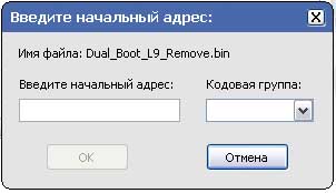

переход на РСА или как откатить дуал:
вспоминаем какая прошивка которая стояла до снятия РСА, если вспомнили то всё просто будет, если нет то придётся сидеть перебирать,значит так
1)заливаем универсальный пдс (из темы про снятие рса на L9)
2)берём рефлеш он R452J_G_08.22.05R_1non_RSA от ганджи, который мы шьём после залития универсального пдс,заменяем в ней 18 группу
Прикрепленный файл Dual_Boot_L9_Remove.zip   ( 1.26 килобайт ) Кол-во скачиваний: 1317
Random's Developments Flash&backup попросит ввести начальный адрес,вводим 13FE0000, кодовая группа выбираем сг18 и ок, и шьём
2)потом заливаем свой пдс и вспоминаем прошивку которая стояла до снятия рса(это обязательно)
если прошивка не подошла то переходим к пункту 3
3)то заливаем снова универсальный ПДС, потом снова свой пдс и потом заливаем уже другую прошивку
удачи , БАТАРЕЯ ДОЛЖНА БЫТЬ ЗАРЯЖЕНА ПОЛНОСТЬЮ
обязательно строгое следование пунктов,иначе у вас ничего не получится wink.gif
