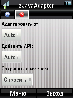

Конфиг:
Файл конфигурации лежит: /ezxlocal/download/appwrite/setup/pe_javaadapter.cfg
Ррасcмотрим пример:
[General]
INTERNAL_UNZIP=0
TMP_PATH=/mmc/mmca1/tmp
APP_PATH=/mmc/mmca1/.Programs/zJavaAdapter/
[Setting]
SAVE_TO_NAME=0
Параметр INTERNAL_UNZIP указывает какой UnZip будет использоваться внутри самой проги или из либы (распаковка с помощью либы unzip.so (InfoZip), как и сама либа, взяты из zArcMan (надеюсь BeZ не будет против)). Внутренний UnZip распаковывает не все архивы(
Параметр TMP_PATH указывает на путь до папки временного хранения файлов.
Параметр APP_PATH указывает на путь до папки с прогой (нужно для корректной распаковки приложения и добавления туда Canvas и API)
