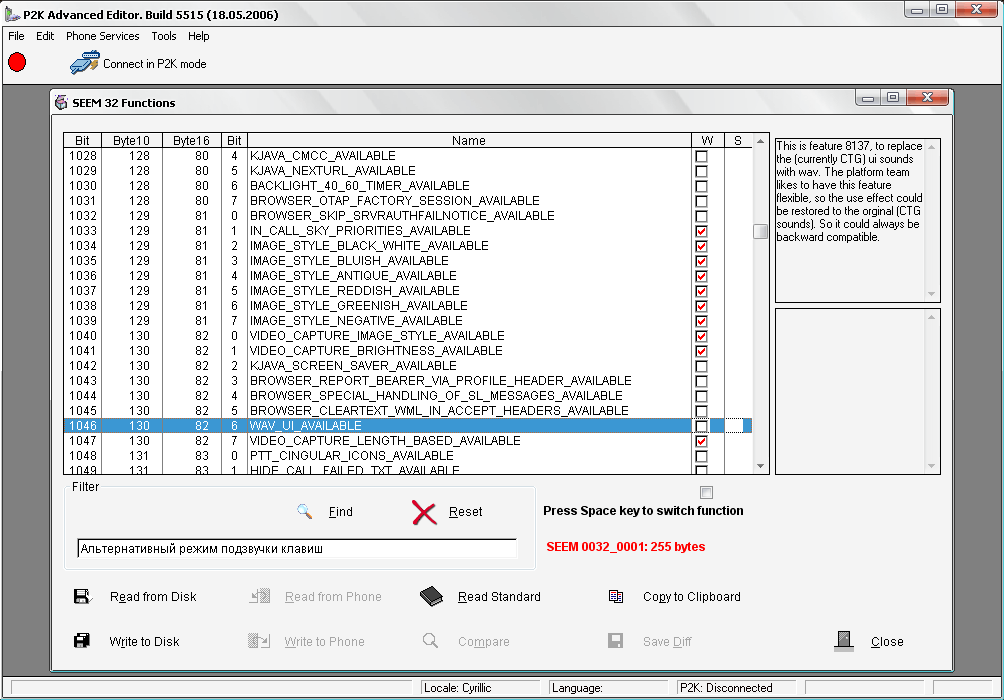

На телефоне есть два вида озвучки - гудки (генерятся прошивкой) и звуки (вшиты в прошивку как wav) Первые менять пока не научились
Озвучка переключается симами ( и вроде есть патчи позволяющие менять озвучку из меню телефона)

А вот и нужный сим
