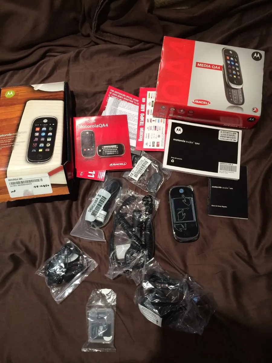

Комплектик:

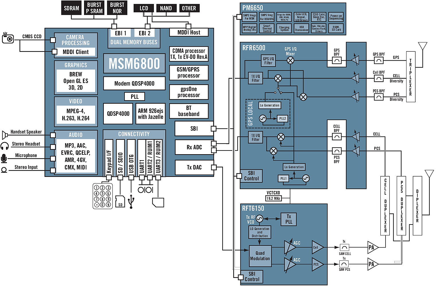

Кстати в этом аппрате удивляет не X.Org и GTK+ вместо привычного для Motorola фреймворка Qt, а то что ядро Linux там работает не нативно, а запущено в виде сервиса для микроядра L4 посредством проекта L4Linux https://l4linux.org/
Скорее всего так было сделано для поддержки выполнения каких-то Real-time сервисов без MontaVista'вских патчей на Linux-ядро. Аппарат судя по всему работает на Qualcomm MSM6800 SOC, сердцем и мозгом которого является ARM926EJ-S-ядро с поддержкой Jazelle. Процессор немного слабее чем в аппаратах MotoMAGX-линейки, зато в SOC имеется GPU с поддержкой OpenGL ES:
https://en.wikichip.org/wiki/qualcomm/msm6xxx/msm6800
Порт микроядра L4 и L4Linux под эту платформу вероятно делал сам Qualcomm в содружестве с OK Labs:
