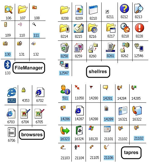

Засел за создание темы для своего смартфона. возникли следующие вопросы:
1? как заменить иконки обычных папок, иконку "неизвестного файла", иконку пуска...
2? можно ли сделать на софтклавишах картинку или хотя бы градиент сверхувниз (кстати, может есть прога, типа заменитель шела со скинами??)
3? кто поможет всё это в .саb запаковать, пока нет возможности скачать cabmanager..(кстати, может что поменьше размером есть?)
4? это всё кому нибудь нужно/интересно?
Девайс у меня недавно, извиняюсь если повторяюсь, всё за раз не в силах изучить. Буду очень благодарен за грамотные пояснения.

В остальном надо гуглить. На том же wce.by, например, есть пару подходящих тем: тыц и тыц.

1. Редактирование ICO в прошивке. (gwes.exe итд)
3. Без проблем
4. Интересно

5. Стандартный гвес открывает тока ресурс експлорер после долгих махинаций. Проще в нете взломаный найти thumbsup.gif
6. Я над этим вопросом когдато долго голову ломал. Но решение нашёл. NLS Copy - програмка для изменения сис файлов. Единственная проблема - один раз запускаеш - что нужно заменяет. Второй раз - прошлая замена отходит назад. Вот, разберёшся как пользоваться.

Объясню как заменить иконку пуска, дальше думаю сам разберёшся
понадобится smart explorer на телефон и reshacker на комп.
1.чтобы увидеть ресурсы смарта, запускаем смарт эксплорер. File - Open - Manage file types...
далее Menu - Edit file types
снова Menu - Change icons...
указываем файл в папке \Windows\, например, tapres.dll - Done. Смарт эксплорер показывает нам какие в этом файле есть иконки и под какими номерами. опа! так вот он пуск! под номером 18120. ок запоминаем. //основные графические ресурсы хранятся в этих файлах, прикладываю скрины.
2.как заменить? проще пареной репы: достаём из телефона _любой_ .mui-файл и открываем его в ресхакере.
удаляяем всё из файла, все string, menu, icon group и прочую лабуду. потом когда всё чистенько добавляем свои ресурсы, например иконку пуска. будем думать, что ты её уже нарисовал и отформатировал в .ico, размер 16х16, 256цв. (вообще, там всё 256 цветов). жмем Edit - Add new resource - и указываем ему новый пуск. В этом же окне указываем ID ресурса: 18120, язык оставляем пустым. У нас в проге появляются icon и icon group. всё, сохраняем файл как tapres.dll.0419.mui, скармливаем его nlscopy и перезагружаемся.
пробуй. спс за муи :)
