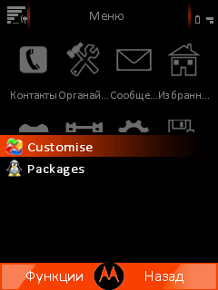

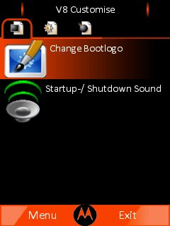

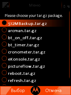

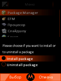

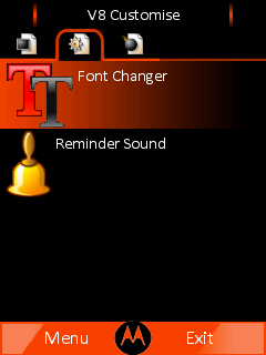

Вот сделал скрины
Прикольная прошивка clap.gif Распутин рулит
Ссылка на скин Black_Rork.

Basic Plus Update Packages - это что? куда и чем его ставить?

Читай описание:
You just have to copy the packages (*.tar.gz files) into /ezxlocal/download/mystuff/package. The Package Manager (you find it in the Package folder in the Main Menu) will install and uninstall packages
Копируешь пакеты в /ezxlocal/download/mystuff/package и с помощью Пакет Менеджера устанавливаешь или делитишь пакет.

Где он этот фонт менеджер? Как-то всё нужно делать из-за угла! На Элизиум проще гораздо....

Меню - Customise - второй таб - Change Font
Вота 100 TTF шрифтов с кириллицей
