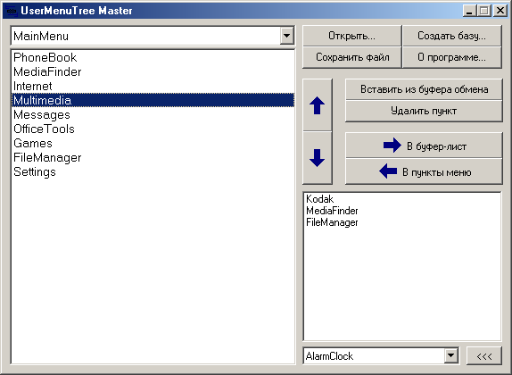

Скриншот (screenshot):
Альтернатива! Советую)
Программа предназначена для редактирования меню телефонов Motorola LinuxJava. Подробнее читаем в readme.txt, но в принципе, интерфейс понятный, видно из скриншота. Открываете файл UserMenuTree и работаете :) Удачи!

Можно сделать и в режиме редактора автоматическое преобразование ключей в заголовки и наоборот при открытии/сохранении. Надо или уже всех всё устраивает?
Кто-нибудь улучшенное menu.txt выложит?
Первые опробовавшие на E8 появились (БАЗА, спасибо). Интересно, там ключи отличаются?

Выложил UMT Master. Всё просто: выкинул редактор, улучшил мастер.
Скрин тоже наверху.

Ой ребята подскажите, что делаю не правильно.
Вобщем добавляю пункты в главное меню (нужно 18) и пропадают некоторые пункты из подменю.
Что я не так делаю?
Пропадают: видеокамера в мультимедиа и настройки телефона в Настройках.
Тоже так было, оказывается прога не полностью слова обратно в id меню преобразовывает. Т.е. было хххххх, перевели в Настройки тел, потом обратно, и получится настхххххх. Примерно так

Мда, есть косяк. Но он - как исключительная особенность, в readme к Helper'у я писал об этом.
Рассмотрим ситуацию:
В меню присутствуют Camera и VideoCamera. Тогда при восстановлении ключей происходит вот что:
- при проверке наличия пункта Camera находятся 2 объекта замены (две Camera)
- они заменяются и вместо VideoCamera остаётся VideoXXXXXX
Это логичное поведение программы. Тут 2 способа решения:
- редактирование menu.txt на предмет устранения повторений
- редактирование программы с целью добавить сортировку матрицы подмены по длине заголовков
Т.е.если сначала будут обработаны длинные надписи (та же VideoCamera), а потом короткие, то, думаю, это поможет избежать таких промашек. Я ж без тестеров, говорил, что баги shuffle.gif
К утру выложу исправленную версию.

UMT Helper удалён. UMT Master исправил, скриншот обновил.
Теперь то мастер должен нормально работать... Всё перековырял. Сортировка в утренней версии от 19 числа была всё равно неправильной.
Entom, обнови обязательно.
Насчёт иконок - это к TEQUILA, у него программа будет получше и поважней, к тому же читать непосредственно из телефона... А я извращаться не хочу - время не позволяет. Плюс - исходники в свободном доступе, модифицируй, если хочешь wink.gif
Хочешь пункты меню на русском - переведи файл menu.txt. Или сделай новую базу из SysRegistry и переведи её. Ещё не хватало мне в программе добавлять переводчик c английского biggrin.gif
