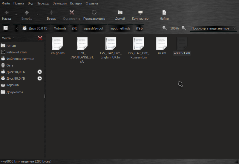

Цитата(Dark Lamer @ Сегодня, 6:23)
.сегодня попытаюсь найти эту раскладку.
То что тебе надо (на примере ленга от ZN5)
[Roman]
1 = .,?!@'-_:;()&"10
2 = abc2
3 = def3
4 = ghi4
5 = jkl5
6 = mno6
7 = pqrs7
8 = tuv8
9 = wxyz9
[Cyrillic]
1 = .,?!@'-_:;()&"{}10
2 = абвг2
3 = деёжз3
4 = ийкл4
5 = мноп5
6 = рсту6
7 = фхцч7
8 = шщъыь8
9 = эюя9
[ws0053]
0 = Roman
1 = Cyrillic
Спасибо Роме (:
Сообщение отредактировал PUSYA - 24.4.2009, 19:39

а на зн5 можно собрать ведь ?
Цитата(Dark Lamer @ Сегодня, 9:33)
файлы RAMLDR и hmg брать ?
От проши того тел, на который будет шиться ленг
CG 31 можно взять прямо мою ?
Cм. ответ выше
что-то более-менее универсальное есть , или на все прошивки отдельно собирать ? unsure.gif
какие популярные самые ?
Перефразирую. Любой загрузчик для бута того тел
Вот кстати ленг облегчила (языки ток англ и русско-немецкий). И вроде в справочнике поиск исправила (не тестила)

PUSYA,
не работает ввод в справочнике. я сам кароч соберу, не отнимай игрушку =). ты просто скопировала файл, да ?
Секрееееееееееет

я короче в этот файл тупо русские буквы впечатаю. кстати , может на 9-тку букву ять повесить ? laugh.gif для юных фанатов мицгола.

то что другие языки убраны это гуд, но поиск не пашет. Чтобы был айс желательно сделать: руск поиск по справочнику + отображение рус а не деуч в меню + русские теги (геморно кодировку в них менять) shuffle.gif
Dark Lamer
сообщение 24.4.2009, 7:19
Сообщений: 380
Регистрация: 16.3.2009
Пользователь №: 195 788
Рейтинг: 36.5
вечером
вечером
+ русские теги
это уже поболе, чем замена файлов. пока не будет.
