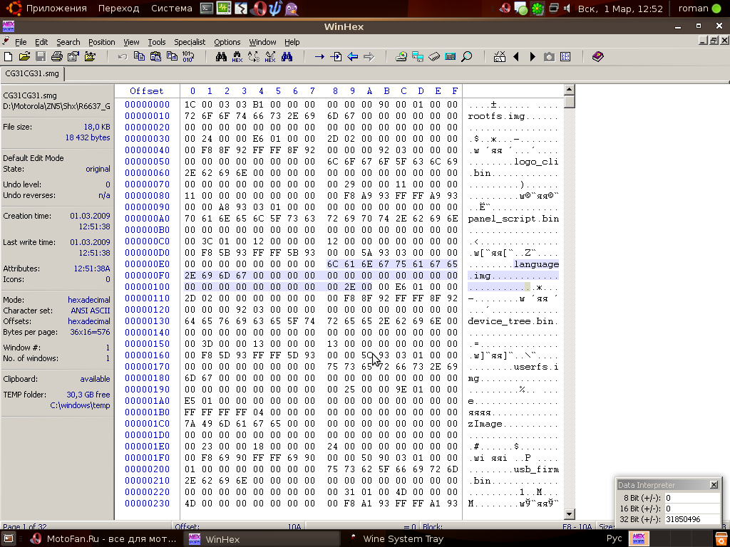

Dark Lamer,
https://forum.motofan.ru/index.php?act=Attach&type=post&id=196029
открыть CG31.smg в hex editor, и от начала названия CG, отсчитав 34 бита, там должно быть 01, ставишь 00, сохраняешь, собираешь CG, прошиваешь

эт там на картинке выделено ?

Dark Lamer,
А угадай.

а можно помощь зала laugh.gif ? названием что считать ? смотрим на ник и не издеваемся biggrin.gif всемогущий кулькулятор + изучение таблицы говорят, что название явно не имеет ничего общего с номером. именно бит отсчитать, или байт все-таки ?
так, последний выделенный изменять или нет ? тогда language.img - название ?
От начала названия отсчитывает 34, кхм, клеточек, т.е.
[l][a][n][g][u][a][g][e][.][i][m][g][x][x][x][x][x][x][x][x][x][x][x][x][x][x][x][x][x][x][x][x][x][заветный оффсет]
и 01 менняем на 00

У кого не ставится на мой мод, шейте без CG31, потому что в ней Dark Lamer убрал только проверку лэнга, чего недостаточно
