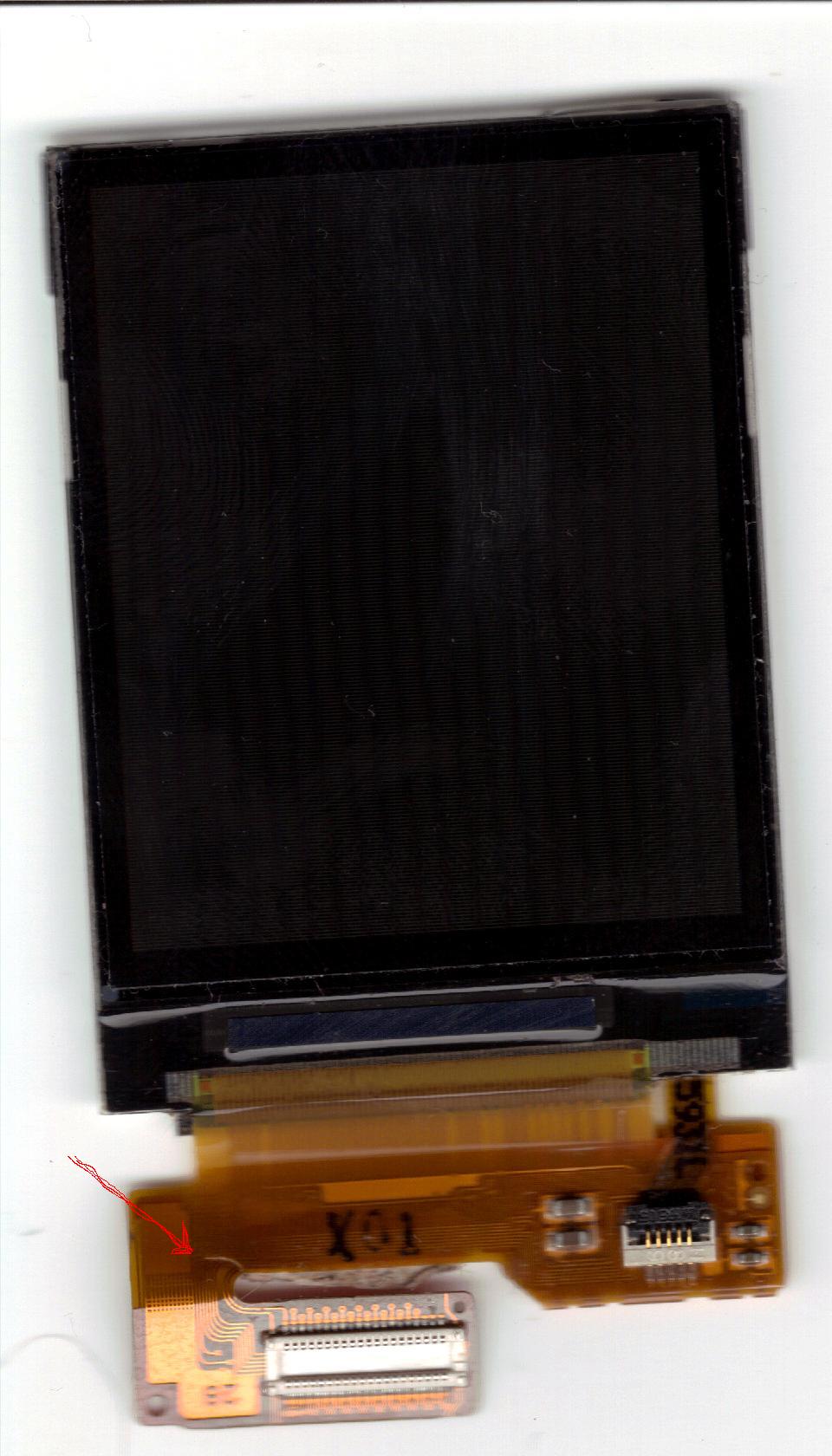

упал на пол мой телефон и перестал работать дисплей: ничё не показывает, даже подсветка дисплея не горит. Пришёл домой разобрал, пошатал дисплей, иногда загоралась подсветка. Наверно дисплей сгорел и надо покупать новый. Что мне делать, купить дисплей за 400р. или навсегда распрощаться с motoroloi , купить себе другой тел. какой то покруче? shout.gif sad.gif

от падения треснул дисплей, можно купить дисплей за 400р и заменить его самому там все на конекторах ребенок с прямыми руками сделает это за 1.5мин либ покупать тел что стоит ощутимо больше чем 400р biggrin.gif

дисплей не треснул, при дальнейшем иследовании заметил, порвалась плёнка, где идут контакты, порвалась длиной не долее 3мм

вот фото, можно ли что то ещё сделать

если пованные дорожки с обоих концов имеют доступные паяные соединения, то можно попытатся их продублировать мелкой проволокой в лаковой изоляции. Сам как-то подобное ремонтировал, но только более крупных размеров

Ну это только ювелир может сделать) Я не помню, на е398 шлейф экрана двухсторонний? Если да-легче экран купить....

Да конечно лучше новый купить. Китанческий какой-нибудь, где цветов на много больше, и яркость в поряде. Я вон себе купил уж год юзаю. Кстати аккум стал дольше держать. Он видно жрет меньше.

блин щас посмотрел фотку сломаного дасплея у меня после подения в томже месте треснул шлейф biggrin.gif

всё поменял дисплей, купил новый за 375руб. Теперь ддаже смотреть приятно, такой чёткий и яркий.Но возникла новая проблема с клавой: подстветка клавиатуры включена, но не работает, работает тока при включении тела на 3 сек. и сразу гаснет...?
догадался: теперь яркость дисплея попадает на датчик освещённости клавы, и клава не горит thumbdown.gif , горит тока тогда, когда яркость дисплея снижу до 0, чё предложите?

Изолировать место, откуда идет свет.
