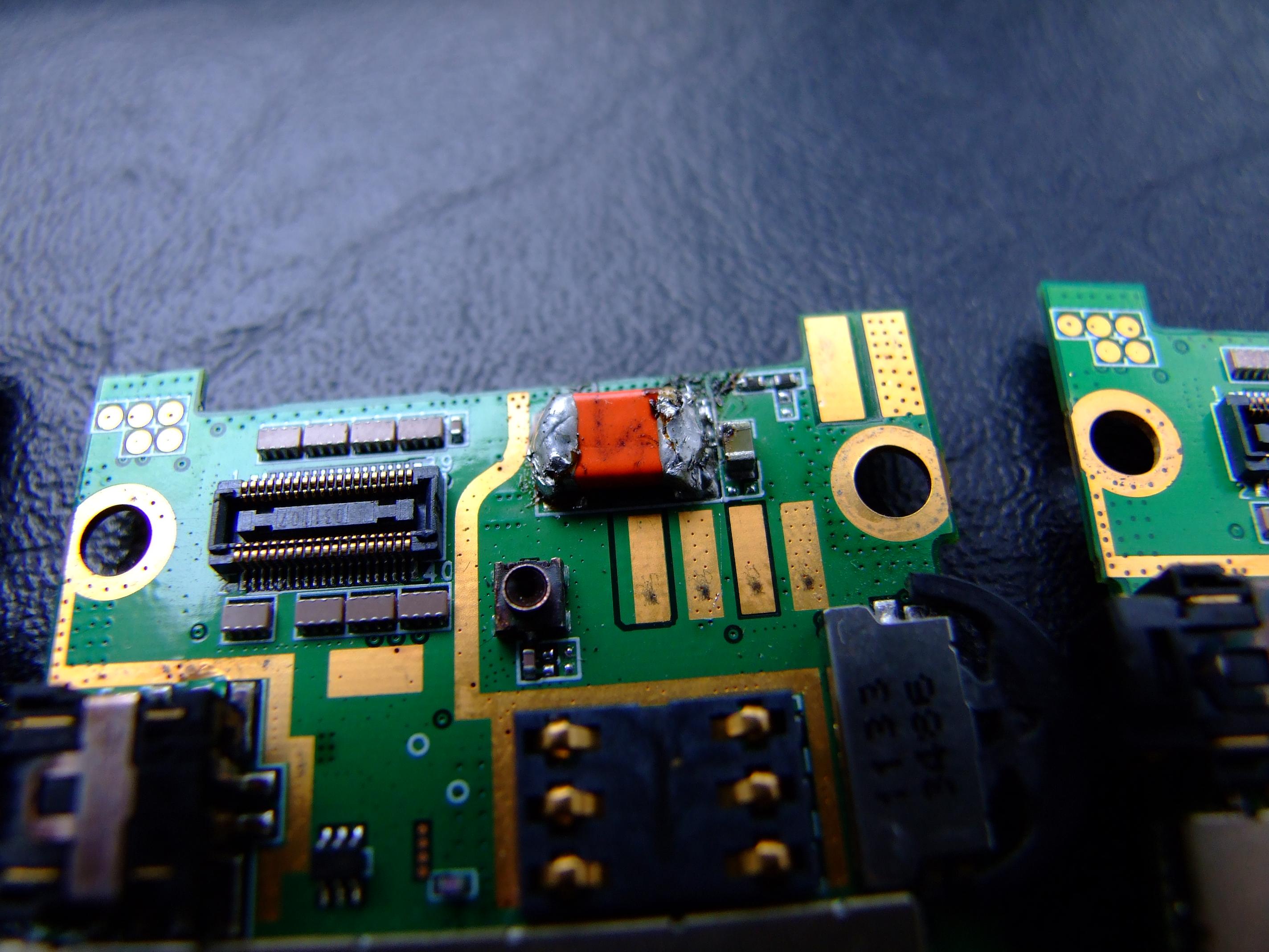

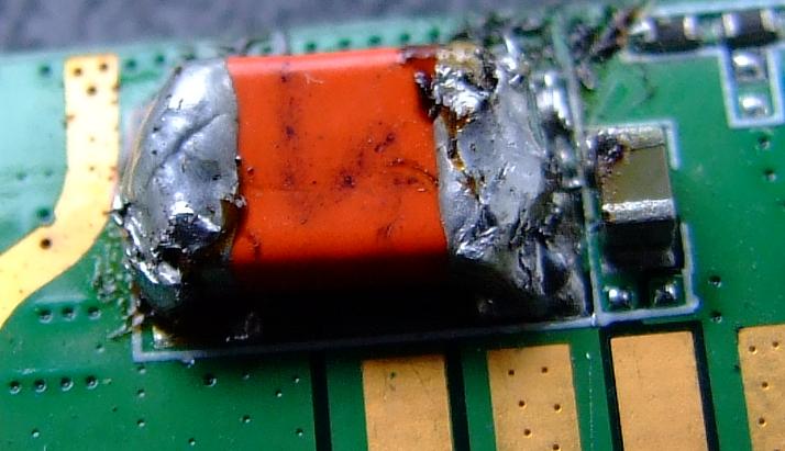

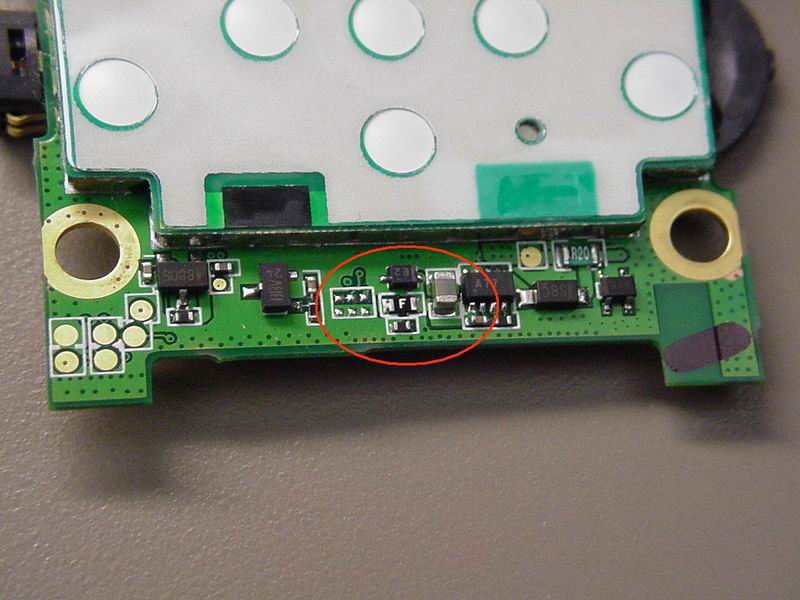

To mYk0la
Во первых - тело виснет и потом выключается, или просто виснет?
Во - вторых: не реагирует на зарядку и комп не видит тел.
А как модем комп его (тело) видит? Я имею в виду - как при перешиве. Выключенное тело, нажатие левой стрелки на джойстике телефона, втыкание шнурка...
Если не видит - меняй предохранитель, или запаяй перемычку сверху (временно). Потом опять перешивай!
Где предохранитель - смотри картинку. Делай сам только, если умеешь обращаться с отверткой и паяльником!

Помогите пожалуйста с телефоном мпх200
Мпх200 зависает на первой заставке, прошил на SuperMoto 2, сделар ХР телефон теперь грузиться до Extended ROM, и зависает, после ХР как то 2 раза включился надпись insert sim и нажимается кнопка done(видно что не завис), и опять грузиться до Extended ROM(выключить тел. нельзя, только если вытянуть батарею).
Предыдущий владелец моторолки говорил, что он разогнал процессор, и он сгорел.
P.S. На фото видно следы пайки.

Эээ, ну честно говоря я уже не помню что это за конденсатор, но по фотографии он явно большего обьёма чем оригинал. Если взять в расчёт что рядом клемы питания - могу предположить что это явно элемент цепи питания.
Что могу сказать. Если пару раз появлялось "insert sim", то скорее всего думать что процессор подгорел или вобще повреждён не стоит. Варианта 2:
1) Испортился чип памяти (погорел из-за разгона, либо по другой причине - нет разницы)
2) Проблемы с питанием процессора. Если моя догадка верна, то вполне возможно просто повреждена цепь питания, и из-за этого процессор не может держать нагрузку.
В общем то в любом случае наверно дорога тебе в СЦ, т.к. проблема 100% железная, и 100% самому про диагностировать её будет практически нереально.
